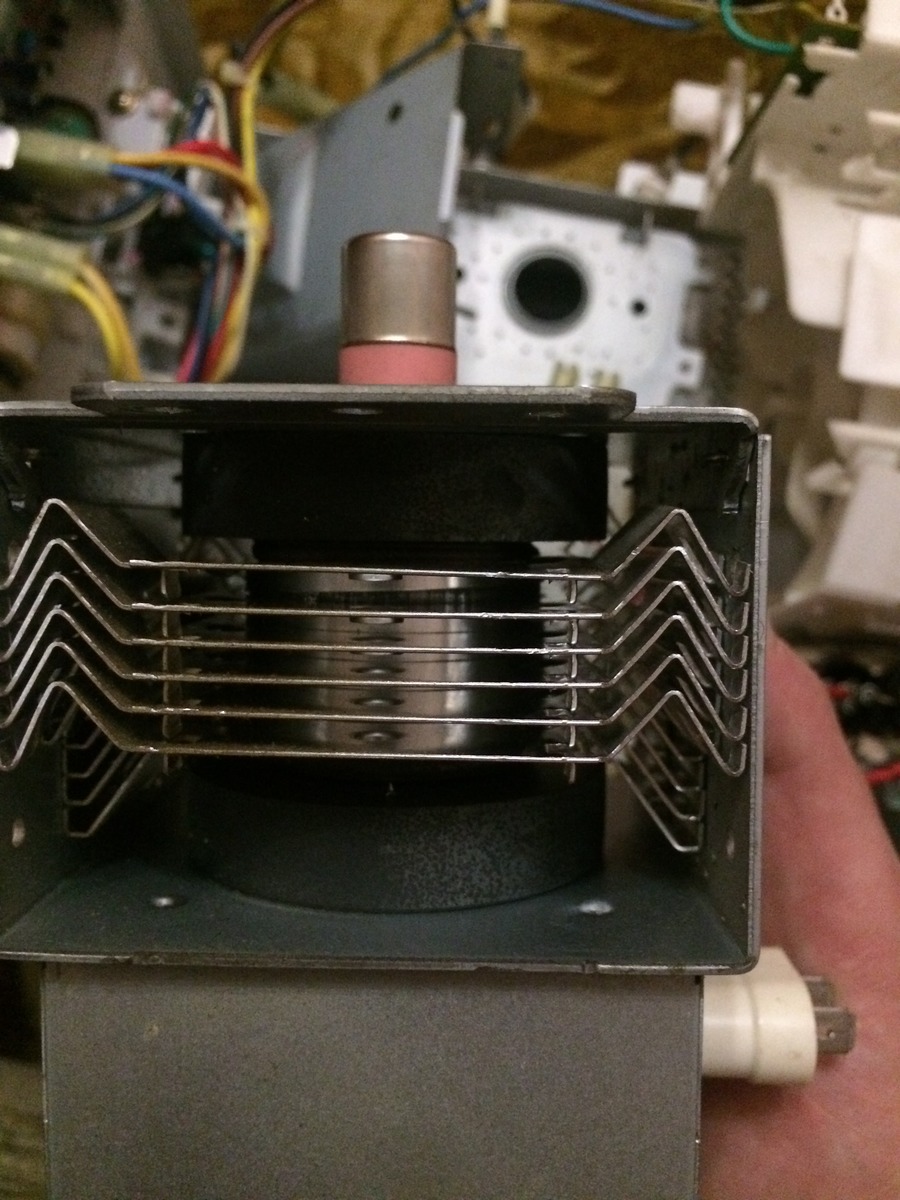

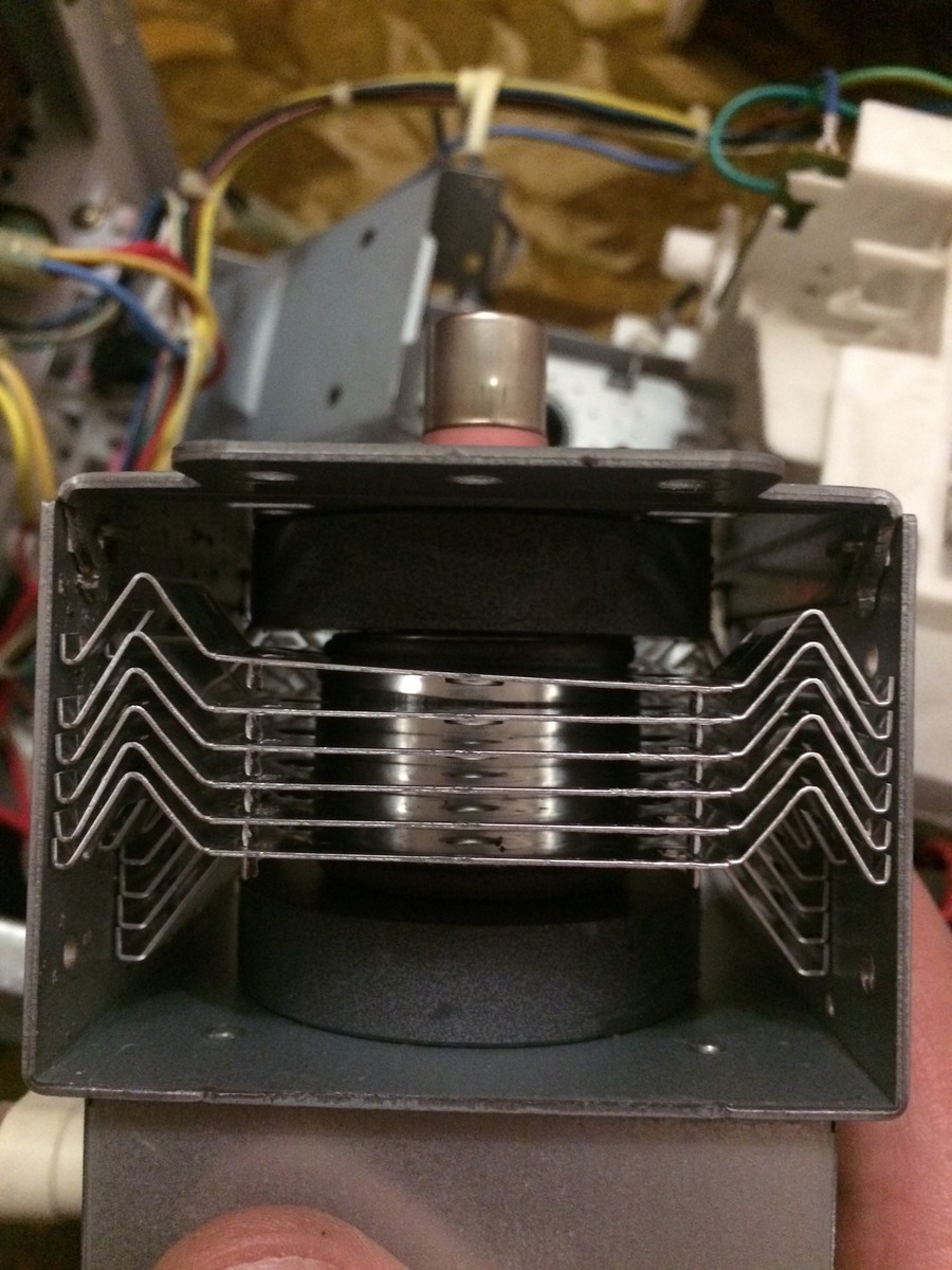

Всем привет. Хотел написать в похожую тему - а она уже закрыта. Все кнопочки, циферки, пищалка :-) работает, двигатели крутят, магнетрон LG 2M214 не греет . Концевики прозванивал - работают, ВВ транс на первичку 220 В при старте появляется, на выходе вторички не мерял - нету ВВ вольтметра. Первичка 2 ома, вторичка приблизительно 150 - 160 Ом. Накал приблизительно 1 Ом. Первичка на корпус не пробивает. ВВ диоды (стоят два - один на ВВ конденсаторе, другой на корпус от кондера) через 220 В лампу последовательно - светит, мерцая (полуволна). ВВ конденсатор замерял "мультиком" - 1 мкф. Интересный момент - после выключения печки - на конденсаторе напряжения нету (прошло секунд 10). Хотел разрядить - а нечего улыбка Быстро разряжается ? Плывет в обрыв под высоким ? Накал магнетрона приблизительно меньше 1 Ом. Другого магнетрона подкинуть нету. Снял я последний и мне не понравилось перекос пластины ближе к носу, и переходная шайба какая-то (уж извиняюсь за терминологию улыбка ) перекошенная, приподняло "крыло". И вопрос - магнетрону труба и смело можно заказывать ? Или заказывать ВВ вольтметр и попробовать побороться ? На фотке видно перекос. Спасибо что дочитали до конца улыбка

На работе - инженер-конструктор электросхем. Как то так. ВВ щуп-вольтметр соорудил. При включении на нагрев показывает 5,2 кВ примерно. Похоже на дохлый магнетрон. Подкину новый - отпишусь.

Наконец то добрался к мв. Подкинул новый магнетрон, нашел еще один не работающий концевик ( чисто механика - от нагрева упор, державший его, увело в сторону, концевик не срабатывал ) который "плавил" предохранитель в сетевом фильтре питания (может связка тиристор + "медленный" предохранитель, в схему не углублялся). Один единственный на весь аппарат на 12 А. Все завелось. Напряжение ВВ не больше чем 4,2 кВ. Все ок. Админ, где кнопка "решено" ? Не могу найти равнодушие
