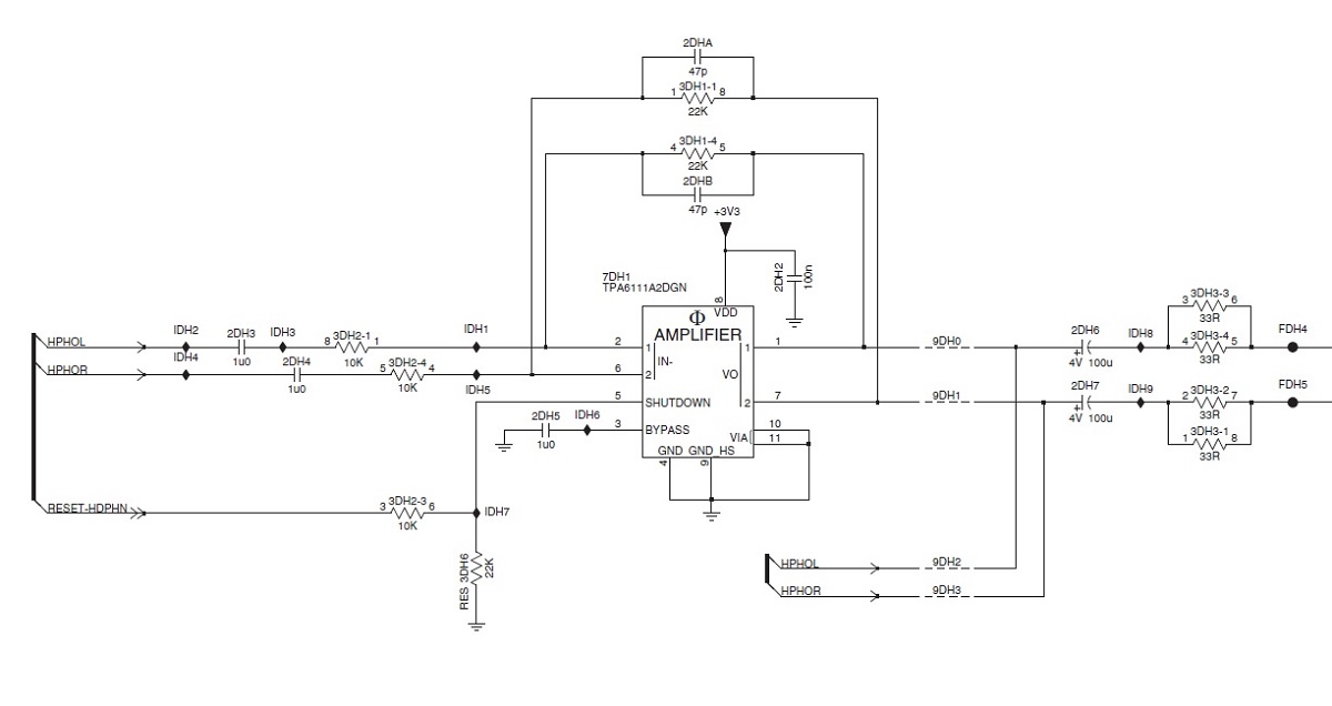

Всем доброго дня. Пришел тв Philips 42PFL6057T/6 с известной проблемой. Не включается, моргает 2 раза. Процессор был снят, перекатан, посажен на место. Все прекрасно заработало. Телевизор был отправлен клиенту. Через пару часов телевизор возвращается обратно с проблемой - нет звука в наушниках. Я был, мягко говоря удивлен, тем что, после ремонта телевизора, который не включался вообще, человек вдруг взялся проверять - а работают ли наушники. Но не суть. Звука на выходе наушников действительно не было. После изучения схемы и платы выяснилось, что усилитель для наушников на плате отсутствует (с завода) и выход идет прямо с процессора. На плате коммутация (процессор-усилитель) осуществляется перемычками. Аудиосигнала повторюсь нет. С питаниями всё в порядке. На всякий случай обновил ему прошивку (с оф. сайта). Возможно-ли, что аналоговый выход у процессора вышел из строя ?

К сожалению я думаю вы правы. После реболла все функции телевизора в норме ... кроме наушников. Меня удивляет другое, зачем надо было нагружать этот несчастный процессор ещё и раскачкой звука. Он и так греется больше чем надо, почему не применяют усилитель обозначенный на схеме. Неужели всё экономия ?

Пришла в голову такая идея. Использовать вот такую штуку "Аудио конвертер Toslink и SPDIF в RCA". Стоит около 2 тыс. и в принципе получится полноценная замена. Предложили. Пока думает.

Это и есть оптический выход. И вот такой конвертер.
