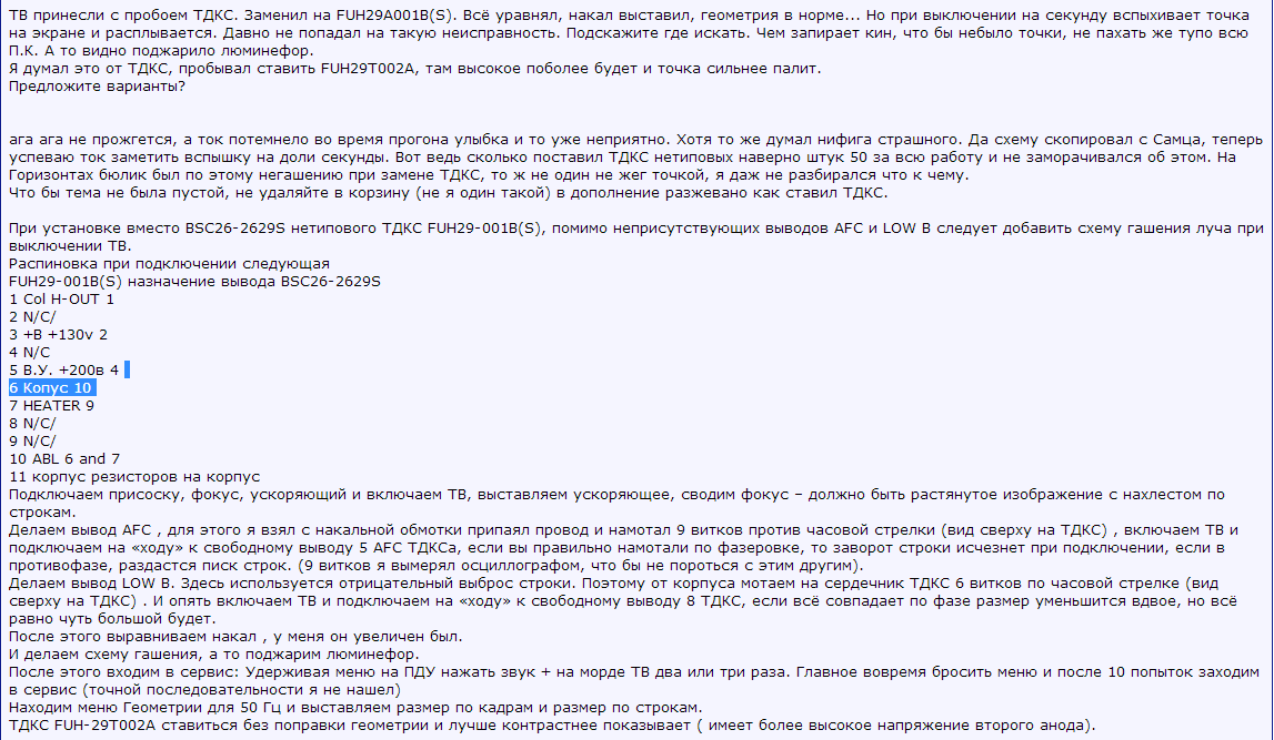

Прошивал ТДКС, соответственно ТВ уходил в защиту.
Нашел с таким же +В с Самсунга правда 29 диагонали ffa61012k. Поставил -включился. Теперь проясните что за вывод LOW B (8 вывод) на родном. Откуда его взять
гашение луча после выкл тв. Намотать. Набери в гугле.

Столкнулся с таким же , нашел подсказку в нете.
    Тема древняя, но мож надо кому
    ..я ставил ТДКС от Панаса.Заработало сразу как надо.
  .png  82.96 КБ  Скачано: 260 раз(а)
iyzef
Хитрый лис
Сообщения: 7860
iyzef
Сообщение #8 От 02/07/2021 19:03 цитата
Ради "науки" распилил болгаркой родной BSC26-2629s-там обмотка LOW-40 витков (считал по срезу)..токма она от "земли" отгорела, чем и вызвала всеобщий прогар.
    Я то поставил от Панаса (GP-41) там обмотки +/- 15 вольт, отриц. -на LOW,положительную- на AFC.
