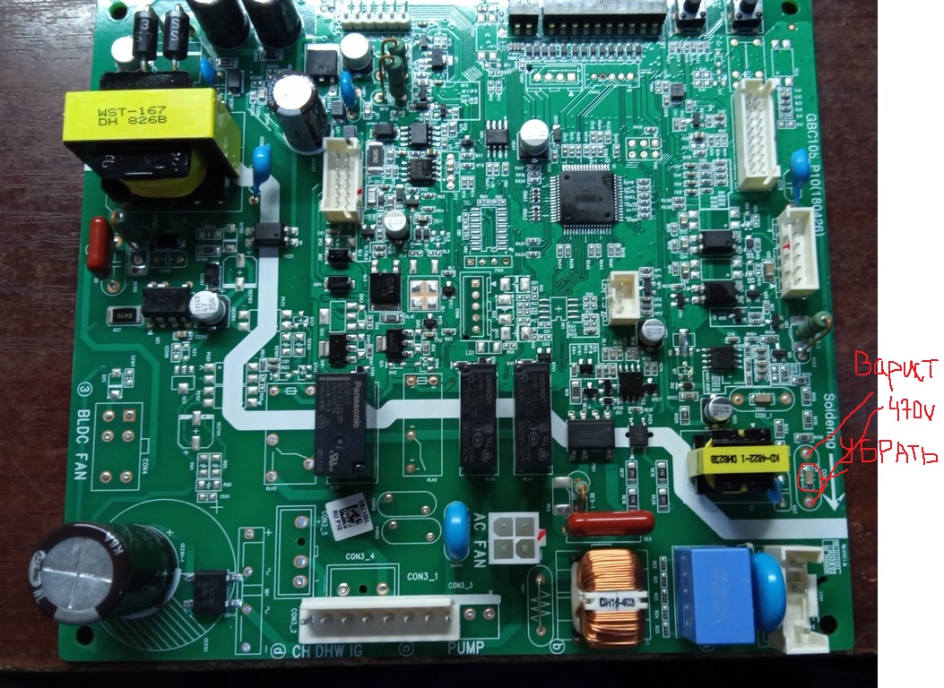

Fil721, Верное решение от корейцев,почему в сети нет этой информации не понимаю и + электрод ионизации в ближайшей точке к розжигу отогнуть на 3мм обязательно над горелкой,на холодную лопается на ура

Спасибо за инфу. Очень выручили)
