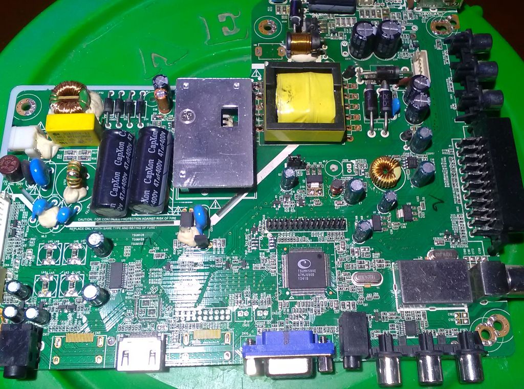

включается и выключается штатно через кнопку питания
подсветка работает но ничего не показывает, слетела прошивка?
снял флешку дамп прилагаю
проц TSUMV59XE
флешка GD25Q32BSIG
ДОБАВЛЕНО 09/12/2021 22:47
фотки платы
 Размер файла:  243.56 КБ
 Просмотрено:  145 раз(а)
  tel_orig.rar  2.51 МБ  Скачано: 144 раз(а)
  saturn2.jpg  60.2 КБ  Скачано: 141 раз(а)

Сообщение #2 От 09/12/2021 21:58 цитата
12 вольт хоть мерял? На матрицу приходит?
ysmat
Сообщение #3 От 09/12/2021 22:24 цитата
вобщем фокус такой собрал назад и чтоб померять напругу и он заработал
правда есть горизонтальные черные полосы без изображения матрица дефектная
не трещина а не работает часть строк
телек был найден на помойке
