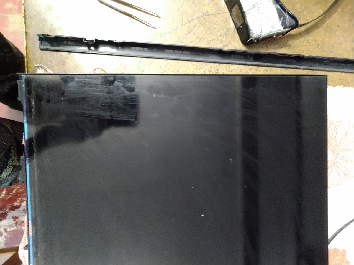

Добрый день. Поделитесь пожалуйста кто и как отлепляет матрицу от металлического корпуса. Просто что бы добраться до светодиодов её нужно снять, а она по периметру на двустороннем скотче.

а она (разве) вниз не вынимается на направляющих? Или я фото не понял.

Нет, в низ она не вынимается. У этого телевизора рамки нет совсем. Корпус сделан корытом.... и в нём матрица вклеена. До этого LG встречал такой же, но там ремонт другой был.

Вот ещё фото.

simanow, Где то читал, что аккуратно проходят по периметру с помощью нитки. Я разрезаю (Очень аккуратно!!!) с помощью плёнки-светофильтра от LED-телевизора. Форма -- растянутый овал.

Спасибо за подсказку. Снял с помощью плёнки-светофильтра от LED-телевизора. Вырезал полоску и по периметру прошёлся.

есть ещё молибденовые нити для снятия стекол бутербродов такого плана, может пригодится:
