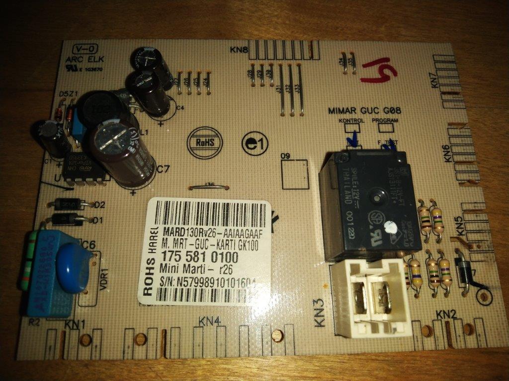

Проблема: при включении машины - включается помпа и качает примерно 8-10 мин, потом останавливается на несколько минут и опять включается.
Исходные данные: "залип" микрик в датчике затопления (пригорел так, что замкнул все контакты), как следствие - постоянная работа помпы и подергивание заливного клапана, и залив машины (владельцы обнаружили машину стоящей в луже с работающей помпой).
Что сделано:
Микрик в датчике заменен - датчик проверен, отрабатывает нормально.
Если залить воду руками - откачивает нормально (сейчас машинка отключена от канализации, для исключения влияния)
Платы управления - осмотрены под лупой (видимых повреждений нет);
Датчик протока проверен - геркон отрабатывает (когда остановлен контакты постоянно замкнуты, но при продуве импульсы есть)
Когда помпа отключается - ее отключает именно контроллер (проверено на колодке), если в промежуток времени когда она отключена имитировать сработку датчика затопления - она включается сразу.
Шлейф между контроллерами проверен (обрывов/КЗ нет).
Контактные площадки на контроллере почищены и залужены т.к. были следы неконтакта.
EEPROM сброшен;
Сервисный тест - выдает E1 (затопление).
Если честно не понимаю, откуда контроллер берет сигнал затопление - датчик менял, даже перемычкой имитировал, шлейф тоже проверен. Как ? (в этой машинке датчиков то чуть-чуть...)
Прошу помощи - куда еще посмотреть, и что еще проверить?
Если есть ссылка на толковый сервис мануал - буду очень благодарен.
PS: менять контроллер - сейчас возможности нет, до НГ не приедет (зип весь заказной в наших краях), да и есть сомнения что это он (помпу то включает/выключает).

Дополню - во время паузы в работе помпы , можно выбрать и запустить программу, индикация старта программы есть, но фактически программа не стартует.
Коллеги, если есть сема силового модуля, или информация какая нога контролера (и каким уровнем) контролируется состояние датчика затопления - поделитесь пожалуйста.
И еще вопрос (на случай если придется менять силовой блок) совместимы ли блоки 1755700100 (маркировка на кожуе имеющегося) и 1755700300 ?
