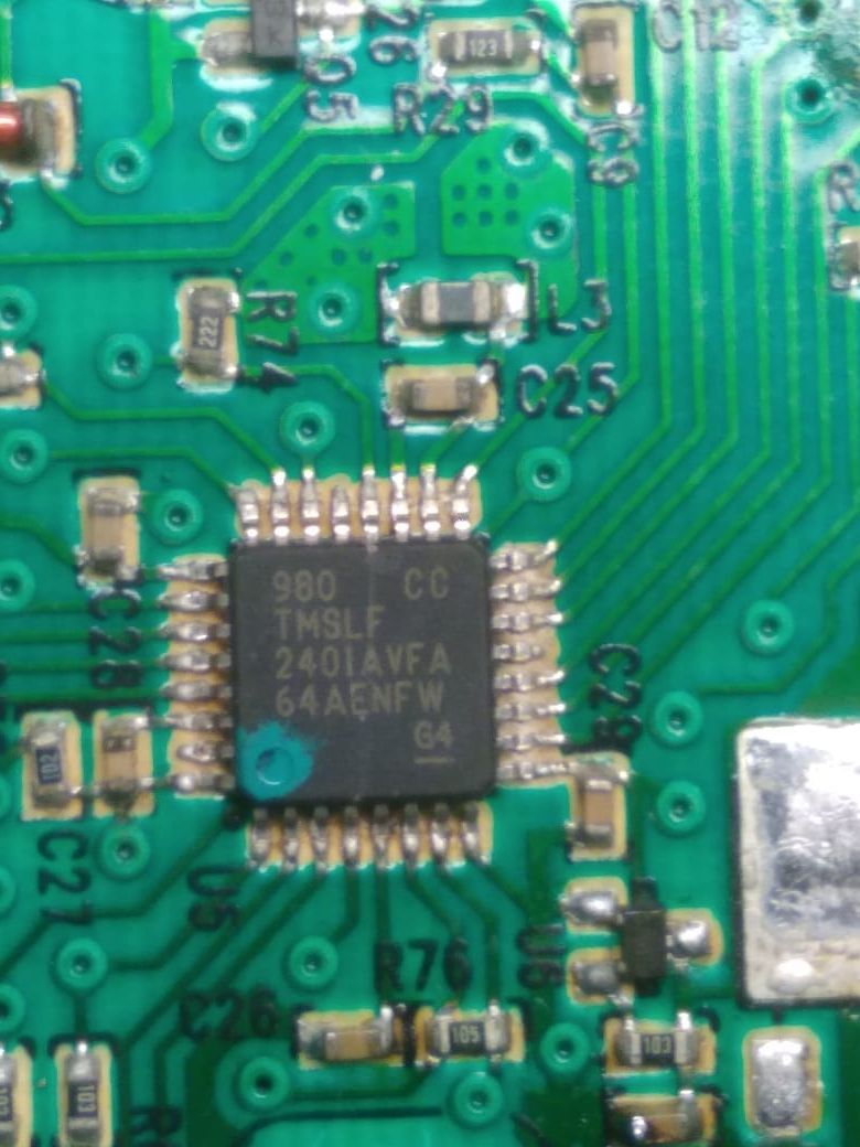

Добрый день!
Стиралка Electrolux ewf 12981 w. При старте на несколько секунд загорается табло, играет музыка - далее все тухнет. Потом все сначала, т.е. наблюдается явная проблема по питанию - что-то садит импульсный блок питания, он после старта уходит в защиту. Скинул провода с силового блока - табло стало успешно стартовать.
Вскрытие силового показало, что 3.3V LDO типа FAN1616AD33 по выходу в обе стороны звонится накоротко. Поднял его - кз между питанием и землей осталось (сам он звонится по выходу как нормальный).
Сдул TSMLF2401AVFA - кз ушло.
Вывод - судя по всему пришел кирдык процу...
В чипдипе камни такие есть - цена вопроса (450р).
Осталась сущая фигня - найти прошивку улыбка , т.к. писать самому управление частотным преобразователем, пусть даже скалярным, еще и с неизвестно каким протоколом управления с верхней панели - это вполне себе полноценная задача по реверс инжинирингу, т.е. в принципе решаемая, но печаль-печальная и по времени и по затратам.
Коллеги кто-нибудь может помочь с прошивкой? Они есть вообще в природе?
Спасибо.

  TMALF2401.jpg  109.46 КБ  Скачано: 197 раз(а)

С процессором вопрос для себя решил неожиданным образом. Искал по России модуль донора на авито, и случайно наткнулся на объявление о продаже прошитых контроллеров. Рискнул, заказал, все нормально, TMS пришел.
Тему с прошивкой на пока можно считать закрытой.
Саму микросхему в работе пока не проверял, т.к. процессоры, обычно, сами по себе не горят.
