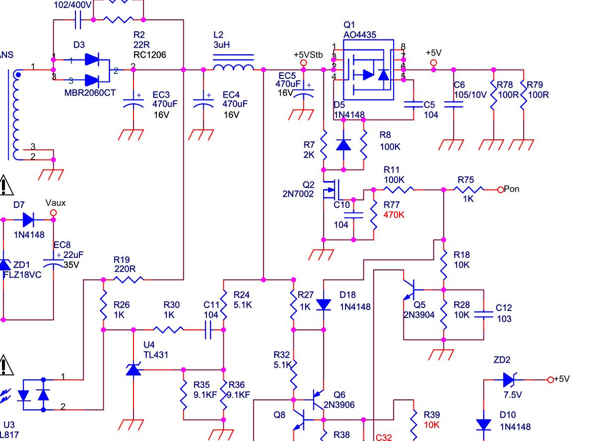

vitaliy89
Сообщения: 1781
Сообщение #29 От 13/08/2022 14:19 цитата
FreddikMerfi, сначала пробовал в телевизоре запустит блок с Майн платой не чего не светит не красным не каким и нет напряжение из блока ноль потом пробовал на холостую запустит не как не ту запуска а блок хоть без телевизора должен давать какие-то напряжение а он не чего что то в блоке не понятно не исправность какие-то.
FreddikMerfi
Автокран Ивановец
Сообщения: 4134
FreddikMerfi
Сообщение #30 От 13/08/2022 14:41 цитата
vitaliy89, блок без телевизора не будет работать, если не подать на управляющий вход разьёма, сигнал для включения! Блоки без сигнала on/off могут выдавать только дежурные напряжения, обычно это 5 вольт, а могут и не выдавать! Просто подключить блок питания к сети 220 вольт это нет смысла, гон не запуститься, почему у тебя и напряжение на сетевом конденсаторе всего 295 вольт, а это значит что PFC не запущен и блок не стартует! Когда блок запуститься, то на сетевом конденсаторе будет уже не 295 вольт, 360 - 390 вольт! Опять же тебе повторяю, что проблема может быть не в блоке питания, а в майн, потому как нет сигнала с майн для запуска (старта) блока питания! Снимай блок питания, подавай сигнал на включение от ЛБП и проверяй напряжения!

vitaliy89, Pon-видишь? 5В дежурки как я понял нет?

birluk, ему надо ткнуть носом в схеме! 5 вольт дежурки он найдёт только через 5 страниц!
vitaliy89, по схеме +5V stb есть на разьёме CON4 (pin 8)? Только меряй между pin 8 и pin 13!
