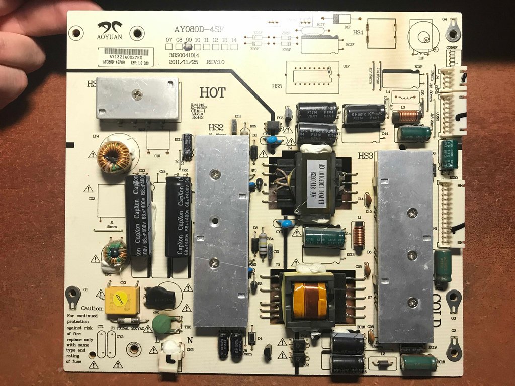

Плата питания: AY080D-4SF REV: 1.0
LED драйвер: L390H1-1EC
MAIN: MSD309B
MATRIX: V390HJ1-LE1
LED лента: V390HK1-LS5-TREM4
При включении загорался экран на несколько секунд и выключался.
Разобрал. Светодиодная лента кем-то уже ремонтировалась и был заменен один светодиод (не такой, какой нужно).
Проверив все остальные, выявил, что сгоревших 3 штуки. Пока светодиодов нужных нет, жду доставку.
Лента:

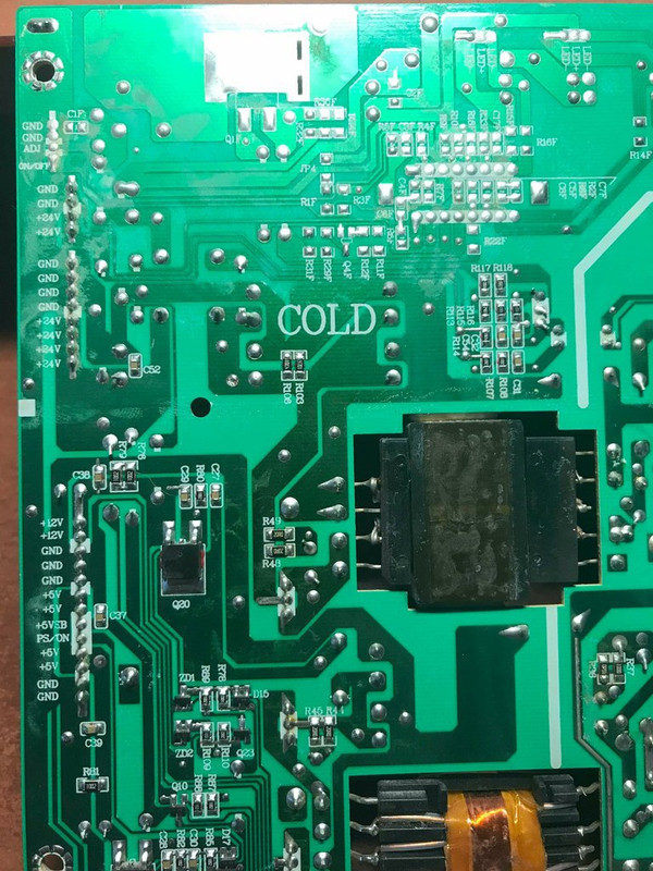

Вот так выглядит плата питания:

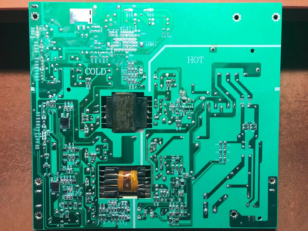

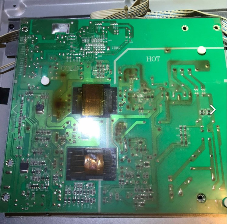

На обратной стороне платы подложка прозрачная, на которой видны следы многократного нагрева:
Вот так выглядит БЕЗ этого защитного "экрана"

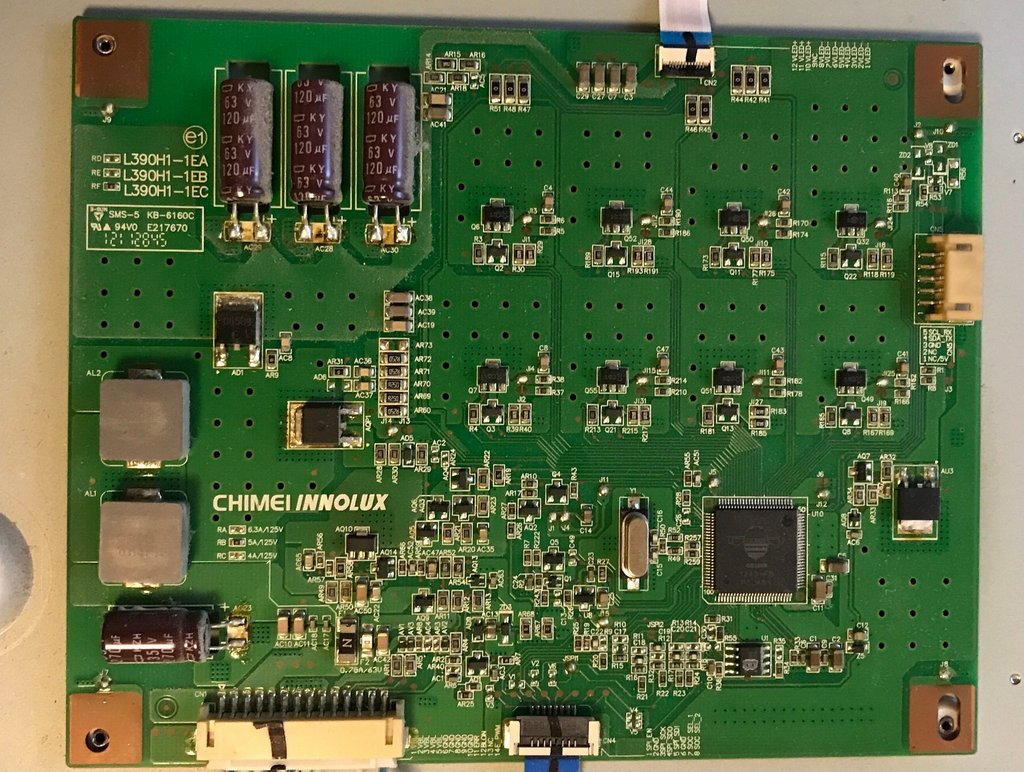

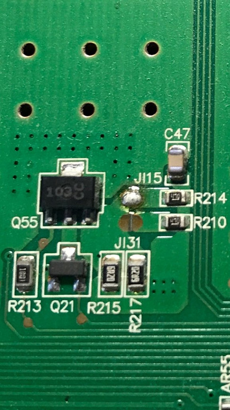

Драйвер LED:
Тут 8 блоков, как я понимаю, и каждый отвечает за группу из 6 светодиодов на ленте.
Подскажите, пожалуйста, какие именно резисторы убрать (заменить) для снижения тока на ленту?
В каждом блоке резисторы:
1001 - 1шт.
470 - 2шт.
6R20 - 2 шт.
igme

Сообщение #2 От 14/11/2022 15:02 цитата
Интересный конструкция, интересный. Я бы начал пробу с 6R2...

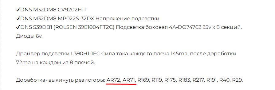

SplinD, https://oxotnadzor.ru/l390h1-1ec-umen-shit-tok-podsvetki/
SplinD
Сообщения: 12
Сообщение #6 От 14/11/2022 16:41 цитата
Borek, Темы в основном с другим драйвером.
ДОБАВЛЕНО 14/11/2022 16:51
s.fed писал:
Благодарю за ссылку. Она мне не попадалась. классно!
По этой ссылке:
То есть, кроме резюков 6R20 (по одному в каждом блоке), описано убрать ещё и AR72 и AR71
Так будет правильно?
И ещё автор пишет, что ток упал вдвое. Не станет ли картинка тёмной излишне?
igme
Сообщения: 1126
Сообщение #7 От 15/11/2022 03:07 цитата
SplinD писал:
А, вон где мосфет стоит, только увидел, до этого в упор не замечал. Так с них тогда и надо начинать, а эти мелкие трёхножки - тогда типа "балансиров" получаются что-ли... Хотя может они одиночными светодиодами какими-то рулят или другими малыми группами, у меня телика на руках нет, детали не вижу... эксперименты - за вами...
SplinD писал:
Ну тогда подбирайте резюки, не в два раза уменьшайте ток, а меньше, в полтора скажем... Собственно если выпаять два из пяти резюков датчика тока мосфета - то как бы и не в два раза должен упасть, а поменее, логично?
SplinD
Сообщения: 12
Сообщение #8 От 15/11/2022 13:45 цитата
igme писал:
SplinD писал:
Они управляют группами из шести светиков, насколько я понимаю. 8 групп по 6 светиков = итого 48 светиков, вся лента.
Я, говоря о падении тока в половину, ссылался на приведенные данные по ссылке, где автор текста заявляет, что при удалении всех описанных им резисторов:
Сила тока каждого плеча 145ma, после доработки 72mа на каждом из 8 плечей.
