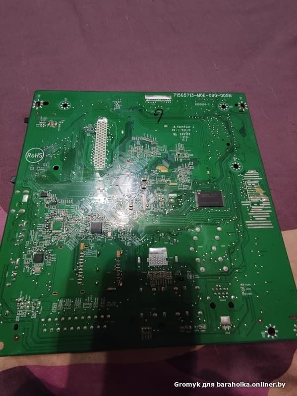

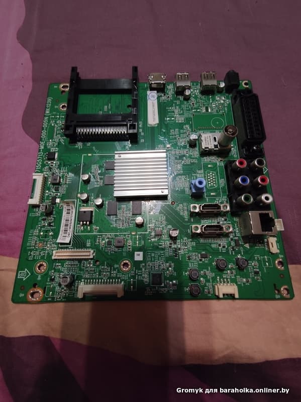

Модель телевизора Philips 32PFL4508T/60.
Проработав некоторое время телевизор сам перегрузился. После этого перестал показывать эфирное ТВ и начал жудко тормозить.
Попробовал прошить последней официальной прошивкой, записав ее на флэшку. После перезагрузки ничего не изменилось.
Скорее всего дело в материнке.
Номер платы 715G5713-M0E-000-005N (WK:1239).
Фото платы ниже.
Помогите, пожалуйста , может кто-то сталкивался.

Сообщения: 11
Сообщение #17 От 02/11/2020 18:12 цитата
Проблема решена!!!
Решение есть в теме: http://monitor.espec.ws/section31/topic311529.html
Исправил с пульта в сервисном меню 3 на 6 и все заработало.
Всем спасибо!
ПАБЛО777
Сообщение #18 От 28/12/2022 12:46 цитата
4vlad писал:
Добрый день! Такая же проблема с ТВ. Подскажите поподробнее плиз , где конкретно 3 на 6 поменять, всё сервисное меню облазил . Спасибо.
