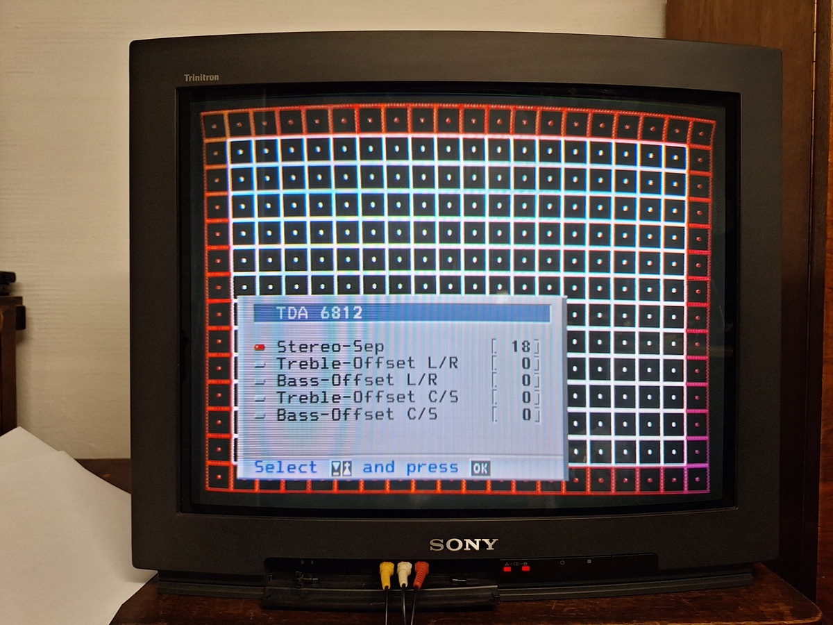

Добрый вечер.
У меня на руках два телевизора Sony KV-25E1D c одинаковой неисправностью.
HOT - 2SC3997-CA
H-OUT-Drive 2SC2688-LK
Кадровая - STV9325
Tuner - BIP-AC402
FBT - 8-598-361-01
YUB/RGB Switch - TDA8443B
SECAM decoder - TDA8395T/N
AB Stereo Verstärker - TDA7265
Пульт - RM-831
Неисправность на прикрепленном фото: в крайней верхней части экрана (красные квадраты) с определенной горизонтальной линии изображение как будто заломано и растянуто влево и вправо, выгнуто наружу. Корректировка в сервисном меню к значимому улучшению не ведет. Кроме данного искажения телевизор работает штатно, без проблем.
Что сделано: заменены электролиты в обвязке кадровой, пропаяны платы G, D, частично А.
Может быть у кого-то было что-то подобное. Один в один я такую проблему в форуме не нашел. Да и шасси AE-3 по видимому не особенно часто встречается. Заранее спасибо за совет.
Вытянуты красные квадраты вверху экрана

откуда уверенность, что это неисправность? Есть свидетельство того, что тестовая таблица ранее была в идеале? Предположу, что он таким и родился. Но тут угораздило ему попасться в руки перфекционисту и понеслось...
ДОБАВЛЕНО 30/08/2026 23:22
BiBass писал:
ну а кадровая каким боком к линейности строчной развёртки?

строчная коррекция работает? Размер, парабола, трапеция регулируется? Добиться идеальных геометрических параметров в кинескопных телевизорах абсолютно идея-фикс. Всегда существовали допуски на искажения, особенно по краям экрана. Если строчная регулировка работает, то остаётся подбирать LC-цепочки в цепи строчных катушек.

Строчная коррекция работает.
Неужели с таким искажением он мог прийти с завода? Я бы такой не купил, тем более в те времена и за такие деньги, как они стоили. Помню у родителей был Радуга Ц259. Так там с геометрией все ок было. А у этих двух этот выворот видно не только на специальных таблицах, но и на обычном "матрасе" - цветные полосы.
Магнитами выводить? улыбка
А ты в магазит за ТВ ходишь с генератором сетчатого поля и подключаешь его на каждый ТВ ???
На обычной картинке ЭТОГО искажения геометрии вряд-ли кто-то бы заметил.
Некто Никто писал:
стопудово
ВСЁ в пределах ДОПУСКА.

Дорогие друзья! Я не настаиваю. Меня интересовало Ваше мнение. Зафиксируем результат - все в пределах допуска.
Попытаюсь немного подтянуть магнитами. А в целом, хороший телевизор с еще хорошим монитором и не пищащим ТДКС, что по моему опыту уже удача.
