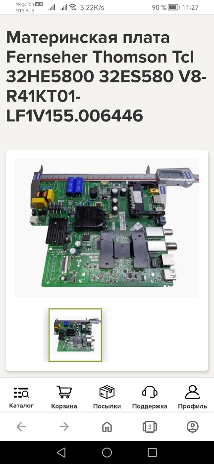

Достался после одного из сервисов, в нем заменили майн, поставили от модели с матрицей большей диагонали. Пульт ДУ отсутствует.
Итак, что имеем:
майн TPD.RT2841.PB772
проц - под радиатором
T-CON: MT3151A05-8 несъемный

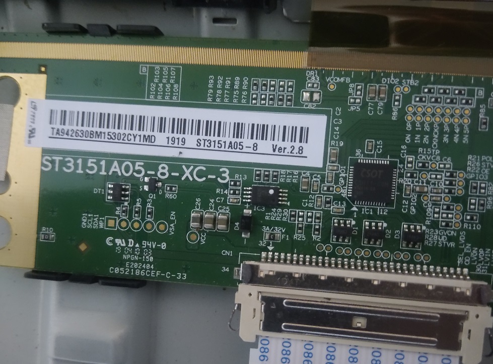

память H26M41204HPR (1 чип e-NAND SKhynix и никакой другой не обнаружено)

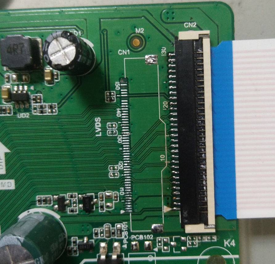

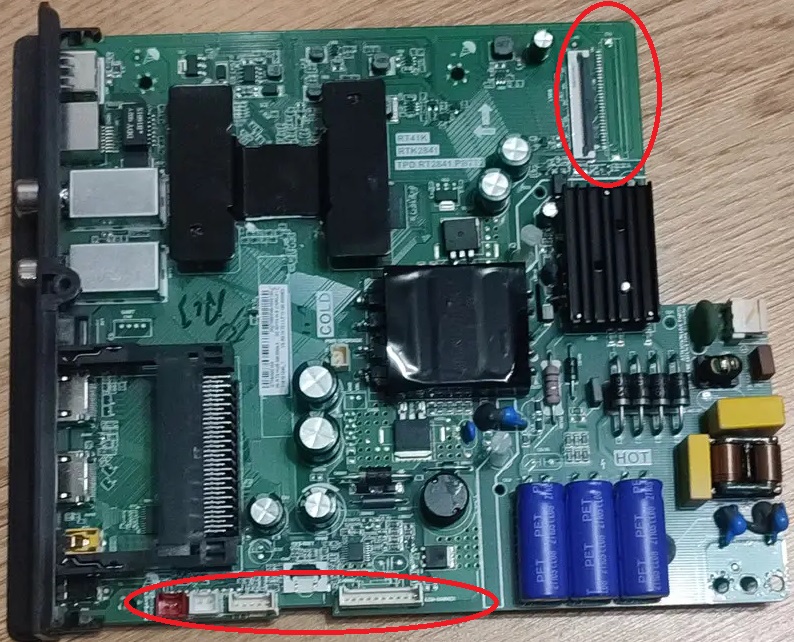

Поскольку майн от другой модели, то заменили разъемы, подпалив слегка в спешке при этом плату, добавили разъем матрицы (под имеющийся шлейф), а затем, видимо из-за отказа нормально работать, сняли динамики. Результат на фото.
Вопрос: как вывести аппарат из тестового режима? Или в такой конфигурации "гибрид" и не должен нормально работать?

Что изначально было (фото из интернета)
 Размер файла:  229.81 КБ
 Просмотрено:  269 раз(а)
Добавили разъем
 Размер файла:  270.2 КБ
 Просмотрено:  221 раз(а)
заменили разъемы
 Размер файла:  257.63 КБ
 Просмотрено:  228 раз(а)

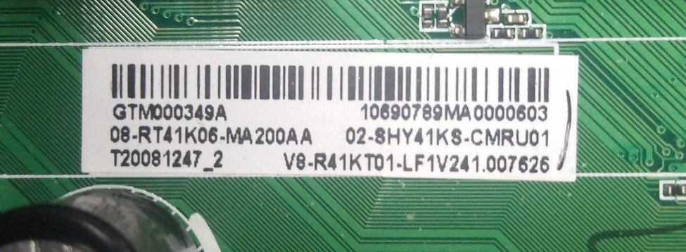

Storag, сравнивай, маркирован как TPD. RT 2841. PB772
  Screenshot_20230302_112717_com.opera.browser.beta_copy_432x936.jpg  80.26 КБ  Скачано: 259 раз(а)
Storag
Сообщения: 35
Сообщение #4 От 02/03/2023 12:17 цитата
И что с чем сравнивать? Вот те цифры после "LF1V"? А разве это не версия прошивки? Вчера скачал прошивку версии 272, на 4pda.to утверждают что она самая стабильная для платформы R41KT. Прошил, как в инстукции указано. Когда индикатор перестал мигать аппарат выключил. После включения - та же история, смена цветных полей. Разъем шлейфа матрицы вроде контачит по всем линиям, по крайней мере на шлейфе отпечатки есть. Может кроме разъема нужно еще и где-то перемычки впаять? Или наоборот, убрать лишнее? Или переставить, например ту, что в р-не между 40-50 контактами разъема?

Может есть у кого фото платы с изначально установленным разъемом CN2 ? Есть ли там перемычки возле надписи LVDS ?

Разъем который лишний снят, при снятии сорвал пару пятаков которые не задействованы. Под ним ничего нету. Шлейф прозванивал подключенным, тыкался именно на контакты разъема, никаких траблов не обнаружено.
