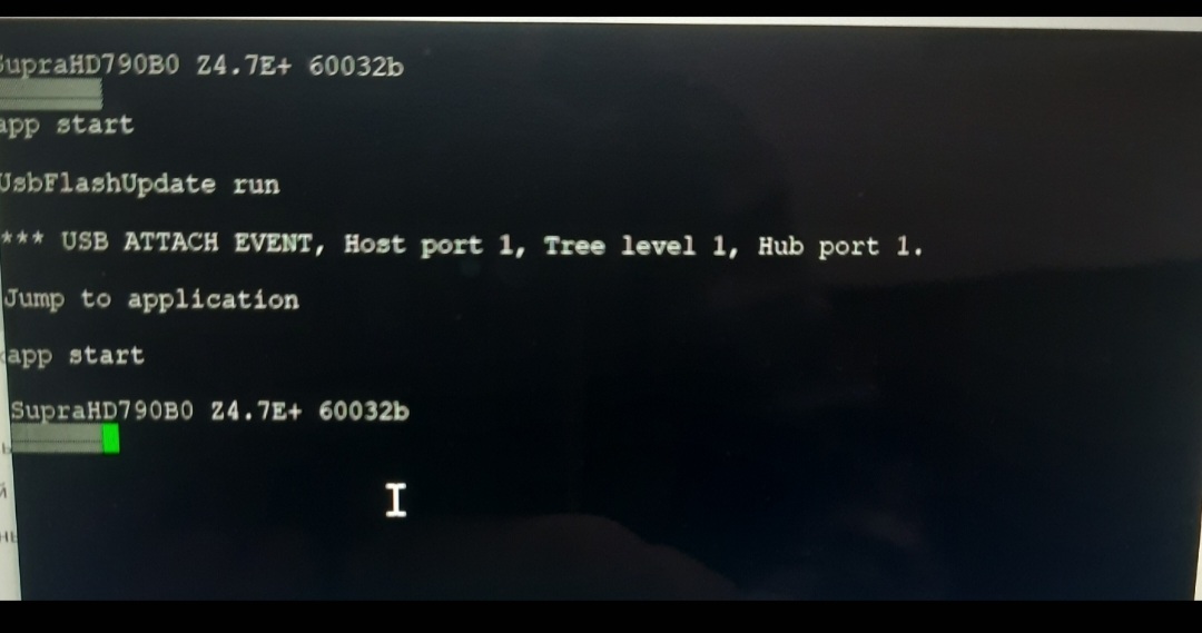

Просьба глянуть лог. Что он хочет? Прошивку?
ДОБАВЛЕНО Март 18 2023
После включения в розетку:лог такой, потом через приблизительно 15-20секунд он выключается, при повторном нажатии на кнопку включения, появляется только строка supra...60032b и все

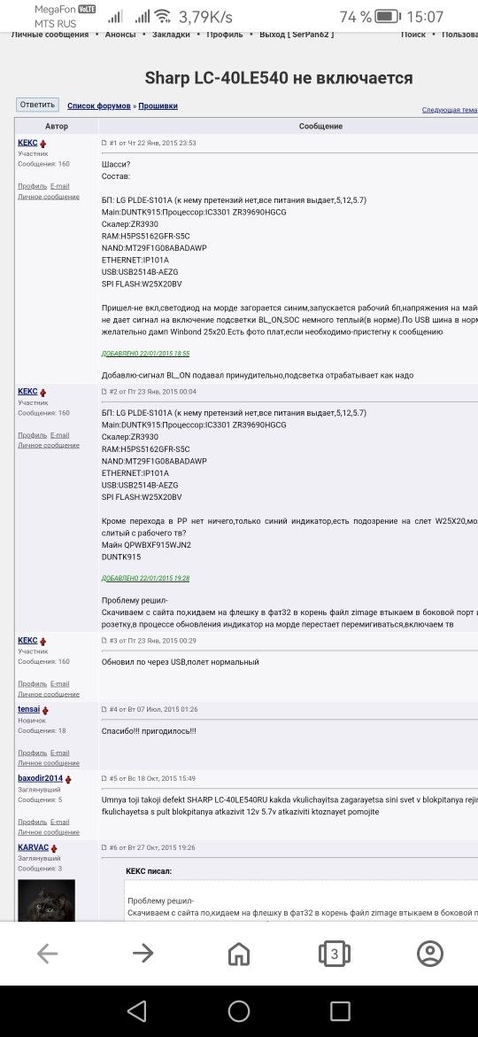

https://monitor.espec.ws/section26/topic250438.html
ДОБАВЛЕНО Вс 19 Мар, 2023 15:10
Тут на сайте эта тема.

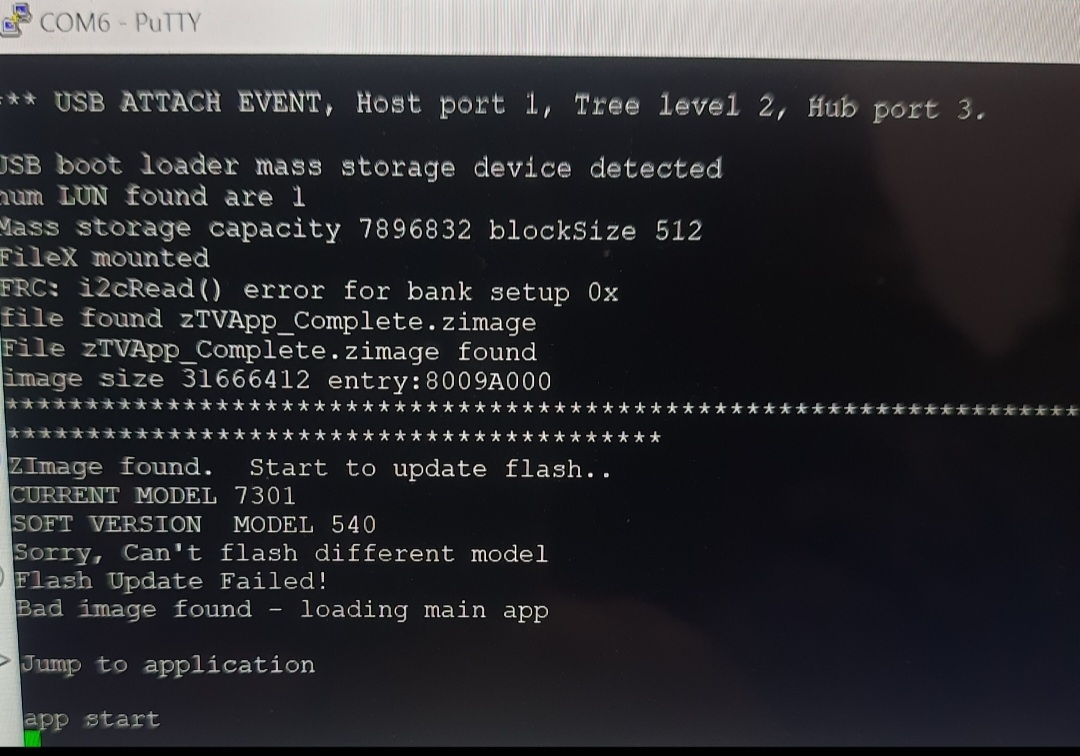

Сообщение #6 От 19/03/2023 23:48 цитата
Попробовал обновить прошивку, но версия видимо не та. Пока не могу найти другую
