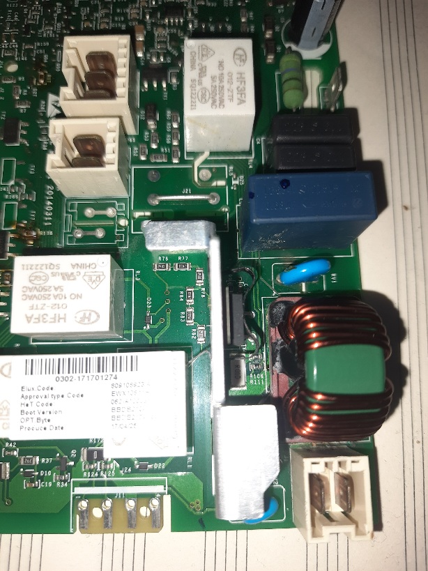

Electrolux EWS 1264 SAU (914339070(01))
После попадания влаги в силовой блок в район сетевого фильтра, отгорели несколько дорожек под фильтром. Фильтр был выпаян и все было восстановлено. Еще погорели 3 резистора (2-390 Ом, 1-270 Ом) подходящие к симисторам, были заменены, После проведенных манипуляций машинка стала запускаться, но на любой программе двигатель один раз прокручивается резко на высоких оборотах и после этого молчит пока не выключишь и не запустишь заново. Залив-слив воды происходит нормально, дверь блокирует, ошибок не высвечивает.
Тахогенератор порядка 200 Ом, в районе симистора двигателя - визуально прогаров нет, обвязка живая.
Пробовал зажимал 2 кнопки и крутил выбор программ - самодиагностика не запускается...

Из текста непонятно в чем вопрос. А вот у меня после прочтения возникли вопросы.
1. Что такое сетевой фильтр и какие там дорожки?
2. Какой модуль на этом люксе? Это случайно не тот Иванофранковский Электролюкс с модулем Минисел?
3. Тахогенератор живой, а его цепи на плате? Импульсы до проца доходят?

Мелиор, ты угадал - машинка гуцульской сборки, но модуль там самый настоящий - люксовский EWX13611, просто этой машинке "повезло с специалистом", если он даже не может войти в диагностический режим смех

Мелиор, дроссель на фото справа внизу. Дорожки отгорели по 220В идущие к дросселю. Цепь по тахо проверю. Насчет диагностичего режима пробовал зажимал кнопку старт и рядом сверху и сбоку. В самодиагностику она не входит недовольство, огорчение

Мелиор, был сгоревший резистор по тахо возле процессора. Теперь при удачном запуске все режимы проходят отлично. Но есть проблема при нажатии на кнопку старт на передней панели. Она не срабатывает сразу, нодо тыкать по-многу раз на нее, иногда удается запустить. Остальные кнопки срабатывают нормально. С этой поломкой пользовались несколько лет, пока не сгорел силовой модуль. При надавливании на модуль управления или при прогревании феном срабатывает получше, в процессе стирки иногда может попискивать и появляется надпись ERR без номера ошибки, но потом дальше идет стирка без проблем.
Весь модуль управления (807301117/B) пропаял термовоздушной станцией. Видимых проблем нет, под лупой изъянов никаких нет. Также на всякий случай был пропаян переключатель режимов стирки на отдельной плате. Может у кого такое было?
