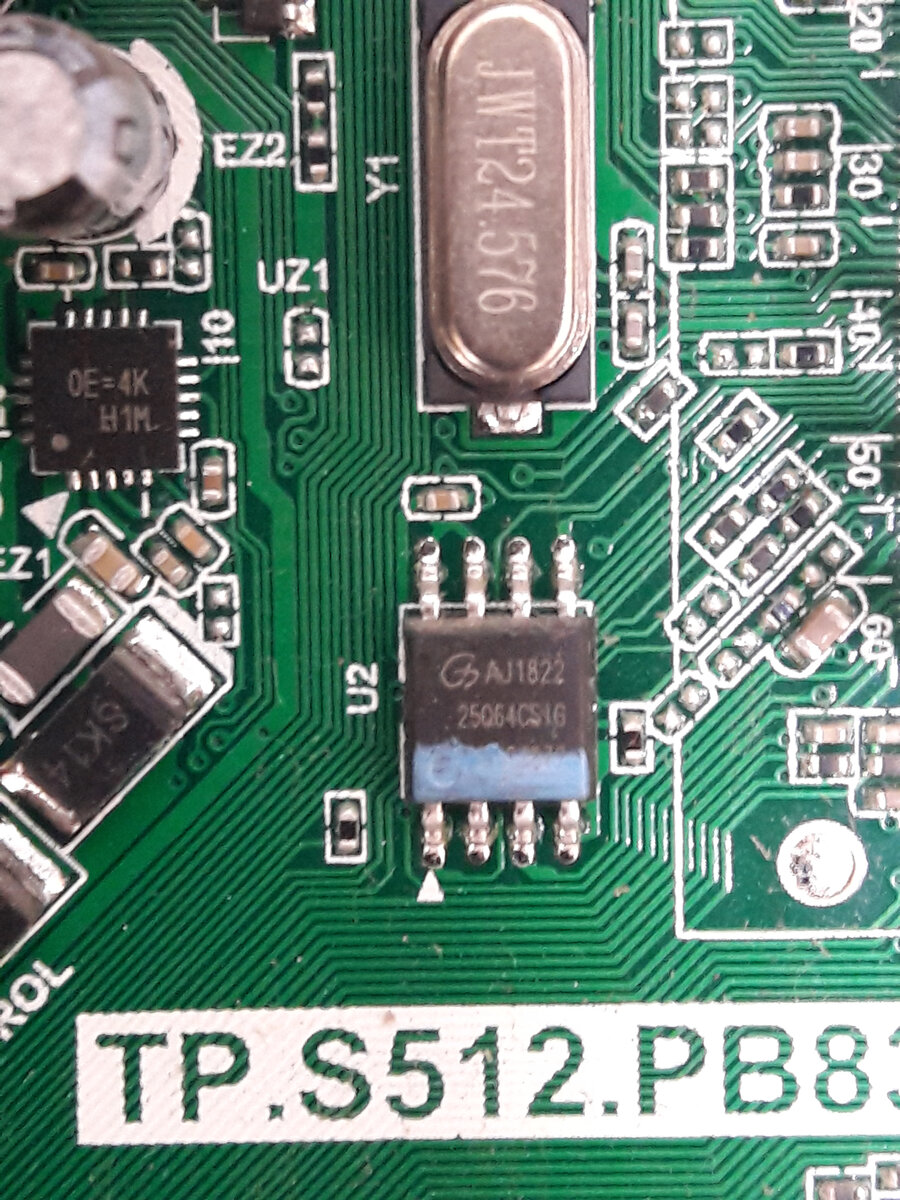

Всех приветствую. На Майне TP.S512.PB83 случайно сдл резак,слева,от первого вывода SPI флэшь U2- GD25Q64B. Схема есть,но на плате нет позиционного обозначения этого резистора. Ребята,у кого есть такой Майн,посмотрите плиз его сопротивление.

Позиционный номер компонента? Смотреть снизу платы шелкографию.

Спасибо нашел-RK19 1Kom.
