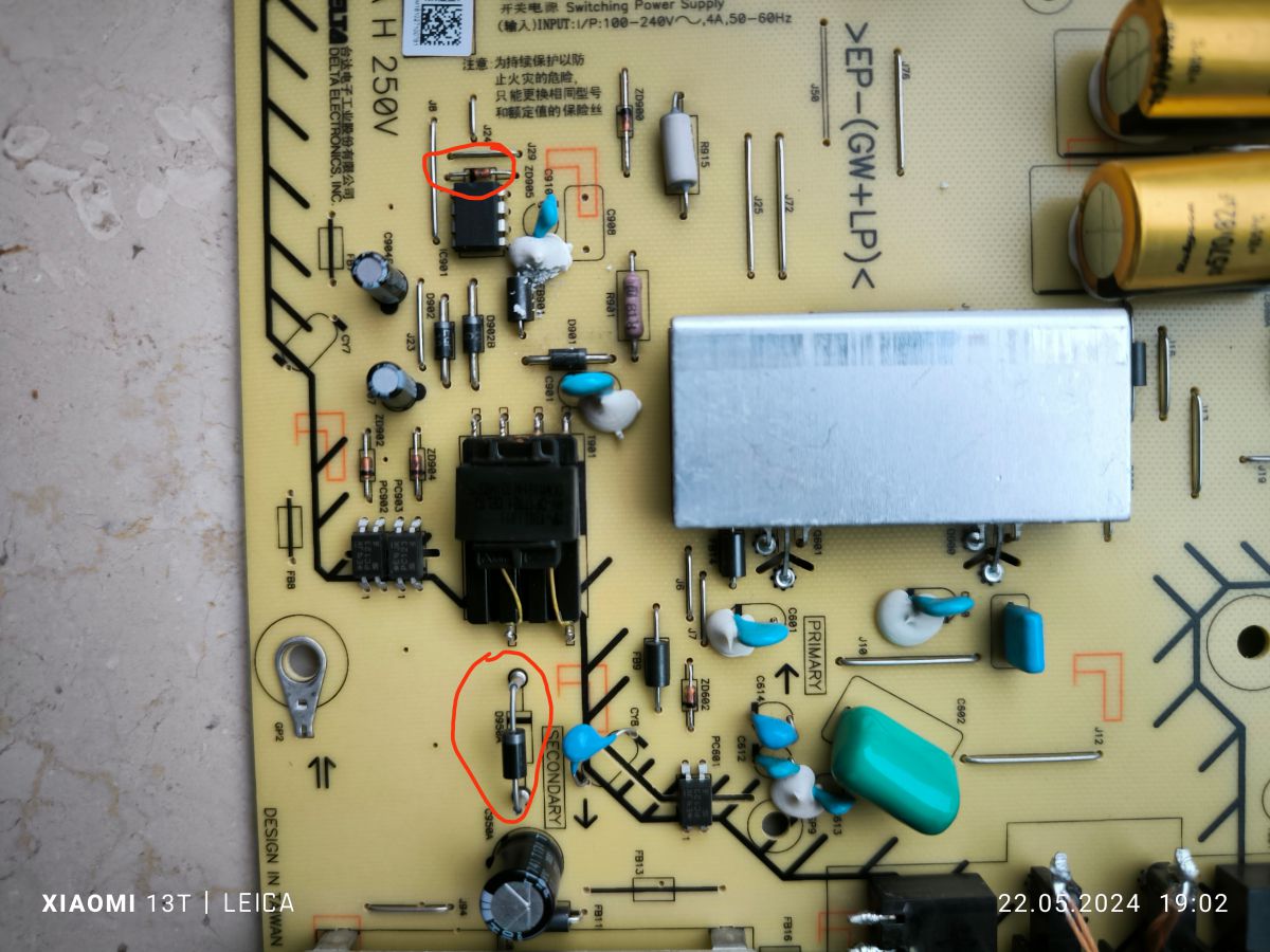

SONY KD-65XF8599 не включается. Никаких напряжений.
olegas71
Сообщения: 59
Сообщение #1 От 22/05/2024 20:48 цитата
БП : GL82, AP-P288
Майн: 1-982-627-11
На выходе БП никаких напряжений.
Только на диодном мосту 320V.
Визуально никаких повреждений или
нагара. В обвязке Шим dda010 пробит стабилитрон ZD905, также диод D950A.
Сам ШИМ буду смотреть после замены, ну и стальные элементы тоже. Поэтому прошу помощи, может есть схема этого БП. Или подскажите плиз номиналы пробитых деталей. ( На фото обведены красным)

Сообщение #2 От 22/05/2024 21:22 цитата
Так вроди их не разорвало эти детали и надписи видны--или лень выпаивать и смотреть подмигивание Мож в СЦ тогда отнести??

Сообщение #3 От 22/05/2024 21:54 цитата
olegas71, стекляшка возле шима это может быть стабилитрон. Выпаять и посмотреть. Если стаб, то там на нём напряжение стабилизации указано.
А второй после транса просто выпрямительный диод. Подойдёт любой аналогичный используемый во вторичках подобных БП.
Но что-то мне подсказывает.. двумя этими детальками дело не ограничится.

Сообщение #4 От 22/05/2024 22:16 цитата
, Спасибо, я тоже думаю что двумя деталями
не ограничится, потому и хотелось схему увидеть.

Сообщение #6 От 23/05/2024 04:41 цитата
n max писал:
Скорее всего шим накрылся за ним может транс словить обрыв первички
Шим вроде как не взорвался, значит обрыва первички бытьне должно.
так что криминала не много должно быть--в принципе чинибельно с долей секса.
Тут согласен. БП дежурки там собран по простейшей схеме. Деталей немного. Но надо искать причину почему шим вылетел. Может быть и случайность. Но иногда они по причине проблем в обвязке улетают.

Сообщение #7 От 23/05/2024 09:40 цитата
В параллель стабилитрону , могут быть резисторы подключены низкоомные , поэтому будет казаться что он пробит. Диод может по выходу в замыкании и микросхема в защите находится.

Сообщение #12 От 25/05/2024 08:36 цитата
Жаль что моя тема попала сюда, ну что ж , буду продолжать здесь. Как ранее здесь писали, стабилитрон в паралели с 2 омным резистором, поэтому так и звонился.
Диод, которй непосредственно после транса дохлый. Поменял, тел запустился, но есть нюансы.
При выключении с пульта или с кнопки дежурный режим слетает. В чем выражается.
На 7 ноге питания DDA010 скачет напряжение от 13,2 до 14,5 запускается шим только если коротнуть через рез на массу. Тогда на 7 ноге появляется 20 вольт и дежурка появляется.
Потом все в порядке ,до следующего выключения. Грешу на сам кристал и на емкости рядом. На самом стабилитроне (на фото возле шима) вообще ноль. Не понимаю , какую роль он играет в обвязке.

Стабилитрон в параллель это защита,2 ома это скорее всего токовый датчик шима-и наверное 2 ома многовато.Кандер мелкий возле шима подкинуть скорее всего подсох.

n max писал:
Да вы правы. 2ohm это сам шим. Рядом внешних шунтов я не нашел. Стабилитрон в порядке. 2 электролитика , я проверю, сегодня придет тестер esr. Если все в порядке, шим под замену. Есть еще один подозрительный елемент, на обратной стороне платы, маленький чип отвечает за высокое входное напряжение на шим и может его отключать.

Заменил шим. Все заработало. Завтра буду ставить плату и на прогон.
