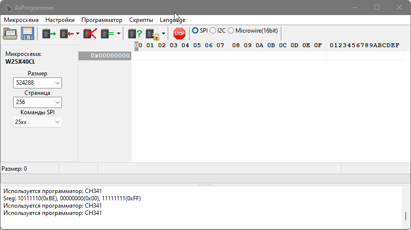

Прошу помощи в ремонте. Телевизор не включается, но красный светодиод горит постоянно. Нет реакции на нажатие кнопки включения на передней панели, пульт утерян. С подключенной главной платой нет никаких напряжений с БП. Если отключить майн, и включить в сеть, то появляются 13 в и 5 в (замеры сделаны на коннекторе CN802). КЗ на этих линиях нет со стороны главной платы. Насколько я понимаю, при отключенном майне должна быть подсветка, но у меня её нет. Внешний осмотр ничего не дал, нет програров, залития или чего-то подобного. Подскажите пожалуйста, куда копать дальше?

Насколько я понимаю, дежурные 5 в здесь всё-таки есть. Заметил замененную флешку-восьминожку, она паяная и стоит ATMLH142. Я так понял, тут должна стоять другая микросхема. Подскажите пожалуйста какая и можно ли дамп найти? По поводу Weltrend - я осмотрел всю плату, но нигде такой микросхемы нет, если только Вы не имеете ввиду процессор, но я не снимал радиатор...
