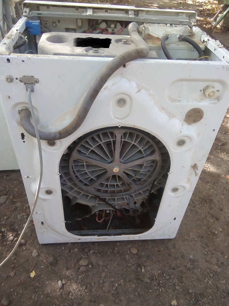

А опознайте мне машину,а то шильдик потерян,а я в них ничего не понимаю.
А надо сделать.
В базе вашей искать лениво.Четыре страницы просмотрел,не нашёл своё.
Светится глазок двери,естественно ничего не работает. Был сгоревший симистор замка и пара сопротивлений и транзистору управляющему досталось. Всё было заменено и глазок потух,и даже исполняла разные движения.Спустя несколько дней вдруг опять глазок перестал тухнуть. Хотя дверца блокируется,всё как надо.После выключения разблокируется. Чё ему надо?

Замок надо было обязательно поменять.
Нет шильдиков на машине? Зато должен быть на модуле! По нему можно вычислить примерно модель. Но если тебе лень, то оно нам и нафиг не надо!!!

Действительно. Какой я тупой! Beko MVY 69031 PTYB1 Шасси (Main Board): B7S_G10
Замок хозяин менял после поломки,правда,сдаётся мне не родной поставил,потому как
направляющих для фишки нет,можно вставить по всякому.А если неправильно вставишь,симистор сгорает,проверено. Мне непонятно,работала,же,зараза.
пару дней постояла,другие дела отвлекли. Морду собрал,включаю,опять
глазок не гаснет.и не работает.Правда вместо симистора стоит там
перемычка,но ведь работала и так! Дверь блокируется,а чтобы
открыть,достаточно выключить полностью. Может какие
ошибки сбрасывать надо,в этом я не силён.
