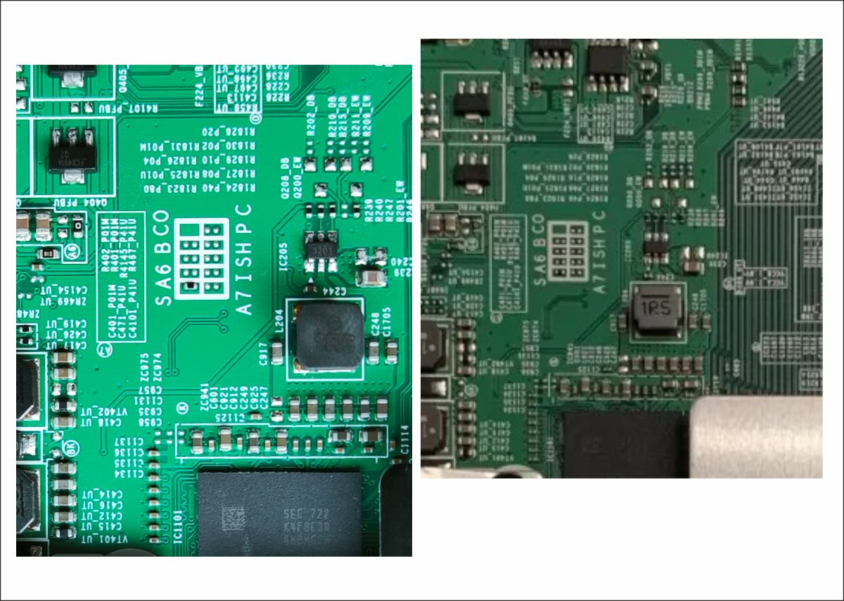

olegas71
Сообщения: 59
Сообщение #33 От 07/04/2025 11:05 цитата
Ну что ж, я заказал плату от 65 диагонали, к сожалению 90 процентов плат здесь продают с битков и не знают производителя стекла, у них его нет просто.
Поєтому решил рискнуть и взять кота в мешке. Но тем интереснее будет и для меня и для форума возможно тоже.
По плохому фото я увидел полное соответствие позиции резисторов. Только один придется убирать.
Но а если не заведется, ну тогда придется заниматься прошивками.
куда убирать? сумашествие Резисторы носят чисто информационный характер, никакого функционала они не несут. Падайте в ноги потенциальному продавцу и просите его сделать фото интересующего участка.
olegas71
Сообщения: 59
Сообщение #35 От 07/04/2025 13:47 цитата
Да не , все в порядке фото было у него в обьяве.
Главное , чтобы была удача в лотерее под названием "производитель стекла"
Слева моя плата, справа, та что придет.
  plate.jpg  176.54 КБ  Скачано: 89 раз(а)

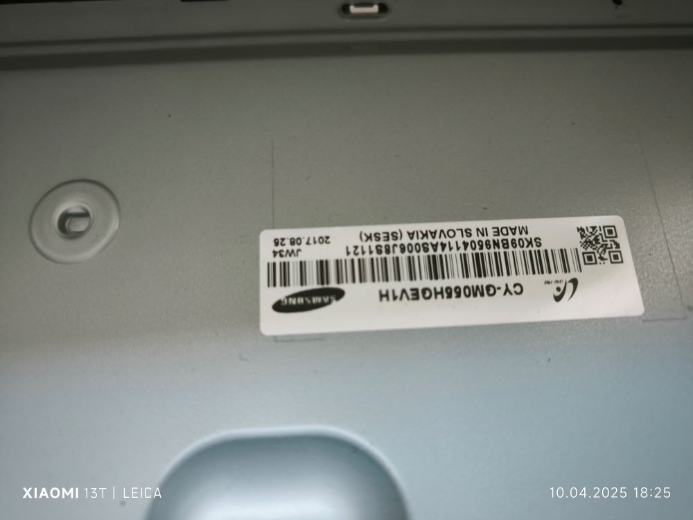

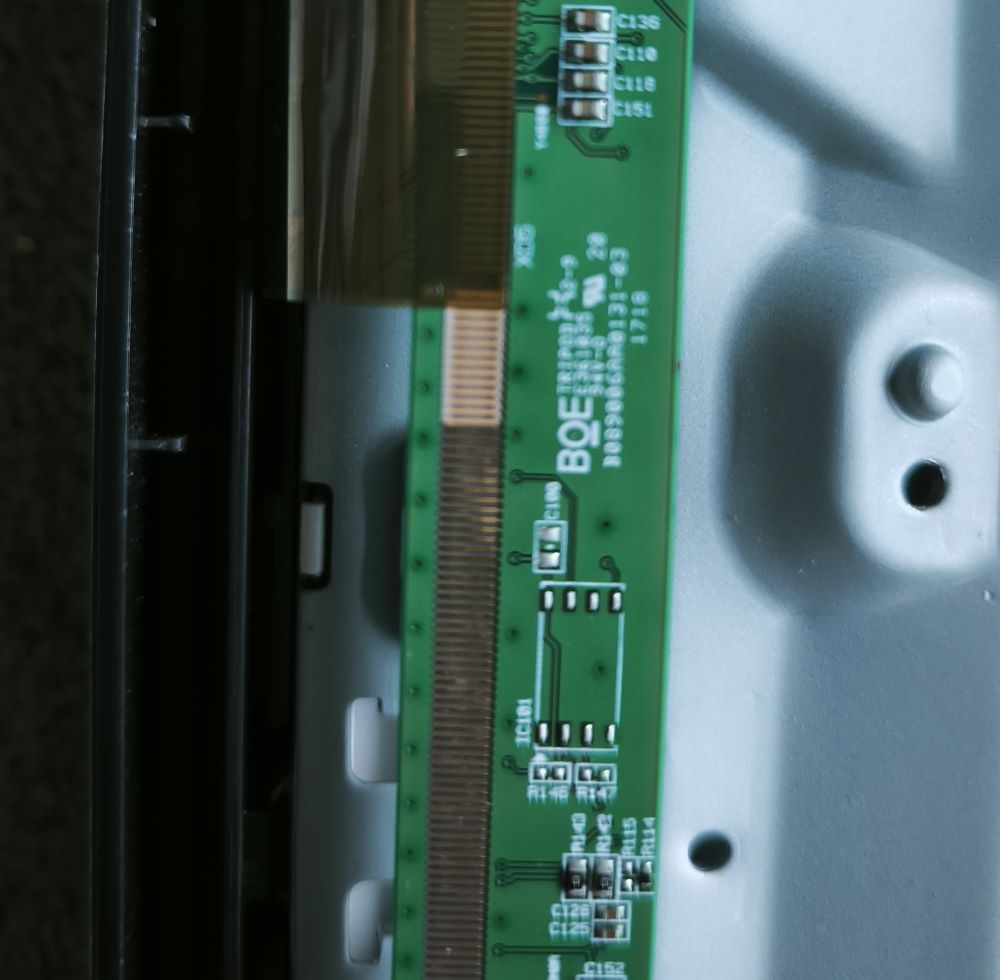

Итак дорогие форумчане. Пришла плата поставил. И... Все то же самое. На пульт реагирует, звук нажатия кнопок есть, регулировка звука есть ( слышно) подсветка есть. Изо нет. Только теперь я внимательно рассмотрел планки матрицы. Должен был как мастер сделать это первым делом. Но я не мастер и такой цели не ставлю. Так вот. На планках фирма Boe, на наклейке корыта другая фирма. Что натолкнуло меня на мысль, что кто то поставил сюда другую матрицу. Детектив короче. Посмотрел шурупы прижимной рамки матрицы. Все шурупы крученные. Вообщем. Я правильно понимаю , что это разные производители? Фото скидываю.
  IMG_20250410_182512.jpg  80.39 КБ  Скачано: 63 раз(а)
  IMG_20250410_182525.jpg  51.14 КБ  Скачано: 88 раз(а)
Некто Никто
Сообщения: 5171
Некто Никто
Сообщение #37 От 11/04/2025 10:54 цитата
olegas71 писал:
есть какие-то опознавательные знаки насчёт производителя стекла на корыте? Какие тогда? Показывай. Шильдик
cy-gm055hgev1h
мне лично ни о чём не говорит. Возможно кто-то из сервисников может посмотреть по базам какое стекло должно стоять. Это либо по этой наклейке на корыте (но они этого не любят, маловероятно, что по этим данным скажут), либо (что более вероятно) по версии телевизора (наклейка на задней стенке). Я такой информацией к сожалению не располагаю. Стекло от ВОЕ вполне могло стоять там, меня пока это не настораживает.

... Семён Семёныч... извините... Я фотки поленился скачать и глянуть. Иннолюкс, судя по наклейке должен быть? Вопрос тогда тебе. Запуск т-кон без стекла как? Ты же вроде перемычку кидал. Оставим пока в покое стекло. Как приобретённый майн? Запускается?

Значит ,я провел за поиском часа 3.
Но эта информация возможно даст ответ.
И да. это матрица BOE
С матрицей моего типа связаны следующие парты материнок и тв моделей.
Матрица CY-GM055HGEV1H
BN94-12195J – Samsung UE55MU6105K
BN94-12570 – Samsung UE55MU6120
BN94-12195J – Samsung UE55MU6100K
BN94-12438J – Samsung UE55MU6105
BN94-12438K – Samsung UE55MU6172U
BN94-12438J – Samsung UE55MU6102K
С моделью моего телевизора связаны следующие матрицы и парты
Samsung UE55MU6179
Cy-GM055HGHV3H , Cy-GM055HGHV3V
BN94-12438K
BN94-12774A
BN94-12195K
BN94-12486N
И наконец, с платой которая у меня стояла как родная или не родная, связаны следующие модели телевизоров и матриц
BN94-12486N
CY-GK055HGLVBH
UE55MU6172UXXH
LSF550FN09-L03
Samsung UE55MU6172U
Samsung UE55MU6170
CY-GK055HGLV5H
Samsung UE55MU6179
Пока перивариваю информацию. Но чувствую, что плата не та.
Итак переварил, провел еще пару часов в интернете. И нарыл. В моем случае мне подходит только BN94-12438K. Именно для моей матрицы BOE.
