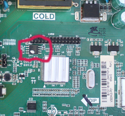

Здравствуйте. Телевизор проработал без ремонта 13 лет и нес того нес сего отключился, постоянно мигает красный светодиод. Выпаивал и проверил все конденсаторы, проверил оптопару, всё в норме. Пропаял, на мой взгляд, все не качественные контакты. В одно время телевизор, при подключении к сети, запустился и проработал около часа и сам отключился. Схемы нет, где искать причину и куда тыкать я не знаю. ищу в слепую. Может кто подскажет, что делать

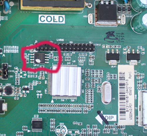

Скажите пожалуйста, эту память 25Q32BSIG, если её покупать новую то её нужно прошивать, или при покупки её можно сразу припаять. С флеш памятью я имею дело в первые. И ещё один вопрос. Прозвонил диодную сборку А4Т на плате, все три контакта звонятся, как будто она пробита. Я её выпаял проверил, с ней всё нормально, она рабочая. В чем может быть причина что три контакта звенят, или так должно быть?

anatolii644 писал:
её нужно прошивать
Да - нужно прошивать под вашу модель ТВ / материнку и матрицу - всё должно совпадать.
Нужен ещё и программатор.
https://remont-aud.net/dump/lcd_pdp_tv/saturn/343
ДОБАВЛЕНО 08/09/2025 00:57
TP.VST59.P86
https://remont-aud.net/dump/lcd_pdp_tv/saturn/saturt_tv_led32_o_shassi_main_board_tp_vst59_p86/343-1-0-136201

Если можете, то дайте совет, какой сюда нужен программатор. Их в интернете очень много. И такой вопрос. Я так думаю, если слетела б прошивка, то телевизор не должен бил запустится. А тут, после моих поисков неисправности, я уже было упустил руки и просто для любопытства включил в сеть и он запустился. Как я уже ранее писал, проработал нормально где то около часа и опять при работе отключился. Или может быть я что то в этом не понимаю?

Сообщение #7 От 08/09/2025 11:10 цитата
А, что SPI даже не попробуем погреть?? хммм...

Сообщение #8 От 08/09/2025 11:46 цитата
уважаемые специалисты, харош лапшу вешать насчёт спи.
anatolii644 писал:
iv-9
Сообщения: 6391
iv-9
Сообщение #9 От 08/09/2025 15:47 цитата
Некто Никто абсолютно прав. Из -за SPI плохо включается или совсем не включается, но не выключается при работе. При этом на DCDC все напряжения. Ни одного в теме не увидел. В данном случае вангую либо на какой-нибудь 1117, обычно на 1V8 или 2V5, также сам процессор, тоже характерное поведение для TSUM. А может простая кольцевая или емкость, в той же первичке БП.

Здравствуйте. Проверил все конденсаторы тестером GM328A, в которых были большое сопротивление или слишком не совпадала ёмкость, заменил. На три выходных диода, на каждом, присутствует 23 вольта, на подсветку также подаётся 23 вольта . На троих стабилизаторах 1117 напряжение на входе плавает от 2,5 до 3,5 вольта. На входе и выходе оптопары напряжение отсутствует. Прогревал феном память 25Q32BSIG. Осцылографа нет, да я и не умею им пользоваться. Когда то с 1991 по 2000 годы работал телемастером, но тогда били полупроводниковые телевизоры. А здесь совсем другое и ещё без схемы. Даже не знаю где искать причину.
