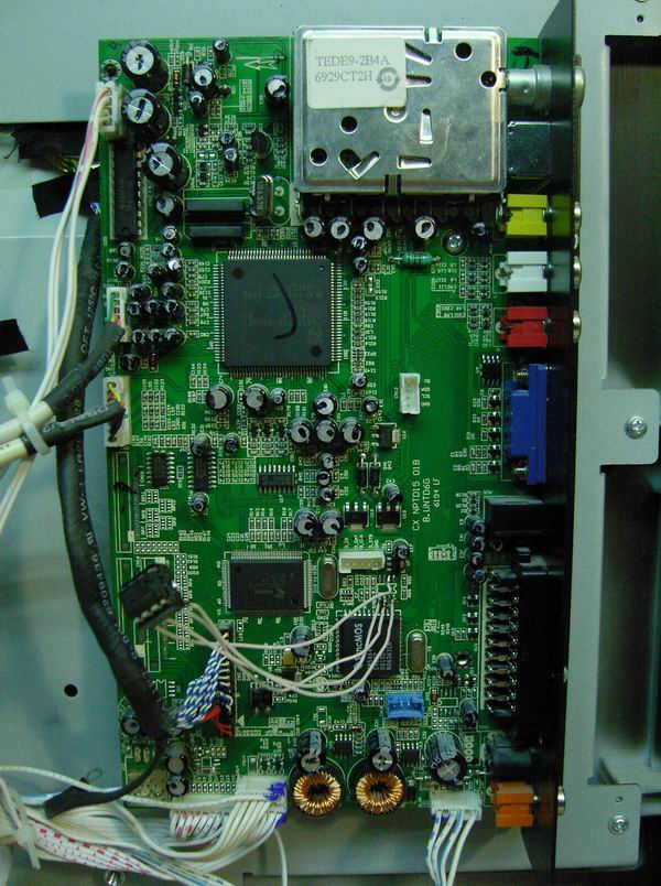

нужна прошивка для LCD-TV-DVD Xoro HTC 1900 W
состав: TDA15021H/N1C00
SM 5964
NT68521AEFG
24c16
24c02
Аппарат переходит из дежурного режима в рабочий, но нет ни звука ни изображения, Переключается и пультом и кнопками на панели. Через 15-20 секунд "уходит" в дежурный режим. Вторичные напряжения 1.8v ; 3.3v ;5v ;8v, появляются...
Со слов хозяина:- вечером выключили, а утром больше не включился...

segodnja stolknulsja s takoi zhe problemoi... na radostj pod rukami shelsja drugoi blok pitanija i vse zarabotalo... tak chto delo ne v proshivke a v bloke pitanija...
