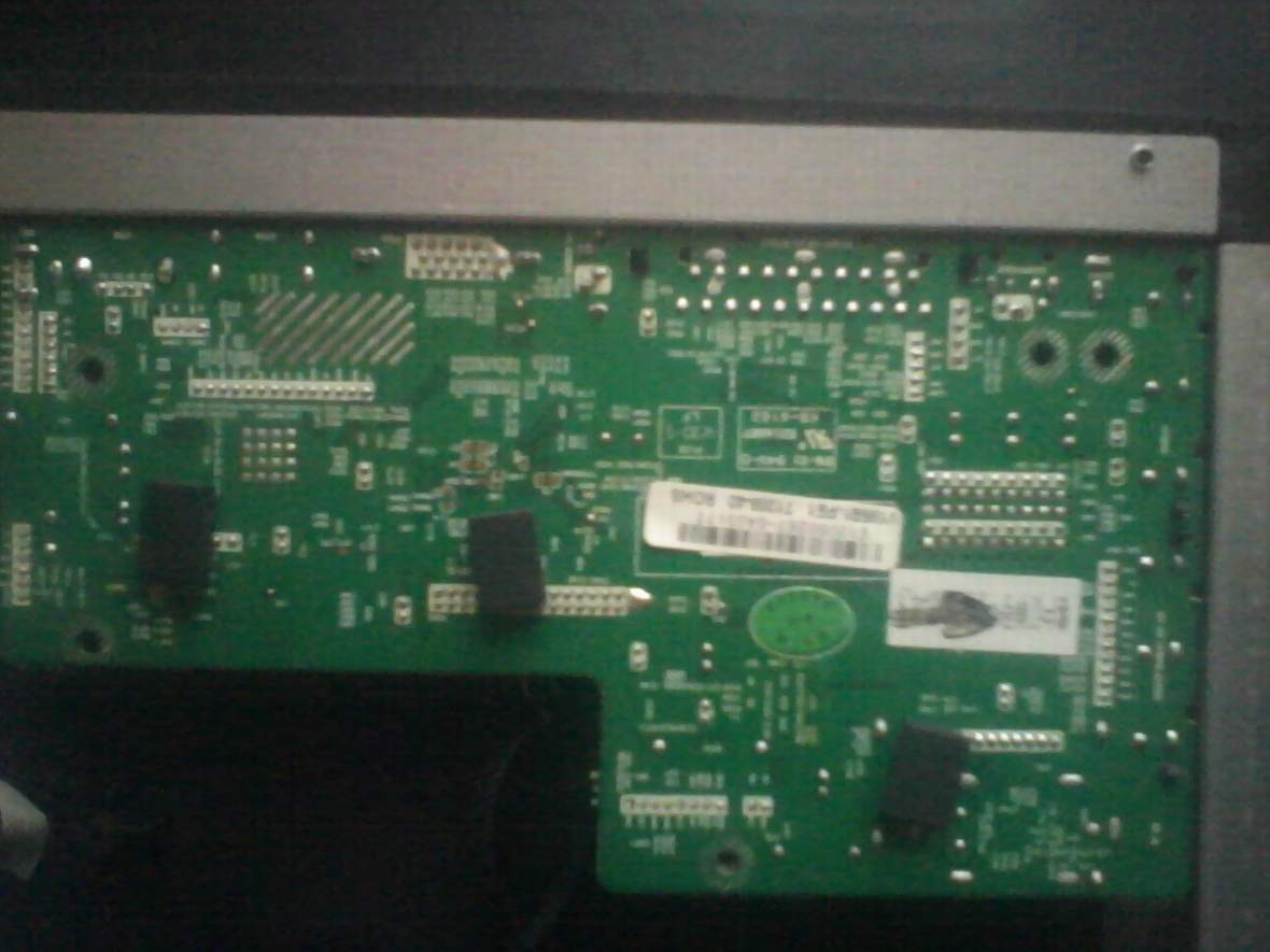

Main: наклейка V185B1-PE1 T1209-40 ROMS,шелкография: T.MS18VG.62B 11505. Память: 25Q32FVSIG. Проц под радиатором. Шасси: возможно T.VST29.A2B.
Фото прилагаю,извиняюсь за качество-под рукой был только телефон.
После просмотра через USB-FLASH тв завис и перестал ни на что реагировать.Висит в деж. БП (выносной 12 в) проверен,даже емкости заменил впустую.Тема похожа на http://remont-aud.net/forum/108-29824-1 .Проверил все напруги-в норме! Уважаемые профессиональные коллеги нашего дела.Прошу помощи на прошивку этого аппарата.Кстати инсталляцию на запись памяти через USB никогда не делал,разве что при снятии ИМС, и на программаторе.Подскажите как это сделать(какая должна быть FLASH на размер,как bin правильно записать),хотя вариантов не много-тв ведь в дежурке.
