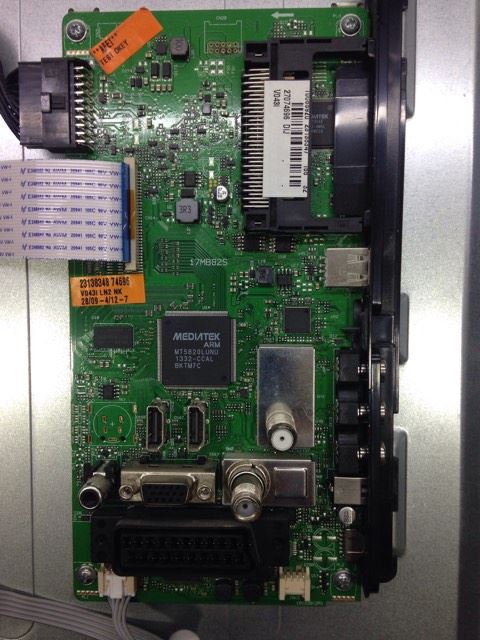

LCD LED VESTEL 32PHS5000
CPU/MCU: MT5820LUNU
EEPROM/FLASH: W25Q32F, W25Q64F
Шасси (Main Board): 17MB82S
Коллеги,прошу помощи :Телевизор VESTEL 32PHS5000 .При включении ,появляется заставка "VESTEL" и снова отключается , снова появляется заставка и снова отключается и так циклически , все напряжения в норме , подозрения на прошивку в одной из флеш памяти (их там две ,W25Q32F, W25Q64F)
На сайте http://remont-aud.net/dump/lcd_pdp_tv/vestel/vestel_32led_vestel32phs5000led_shassi_main_board_17mb82s/257-1-0-34177 нашел прошивки на аналогичную модель , но файлы слишком длинные , программатор выдает "длинный файл"
Прошу помощи , поделитесь пожалуйста , у кого есть

Что значит "длинный файл" ??? Какой размер прошивок твой компьютер показывает ???

Там правда размер великоват. Видать с ОТР слито.

Нашел донора , залил , все ок !
