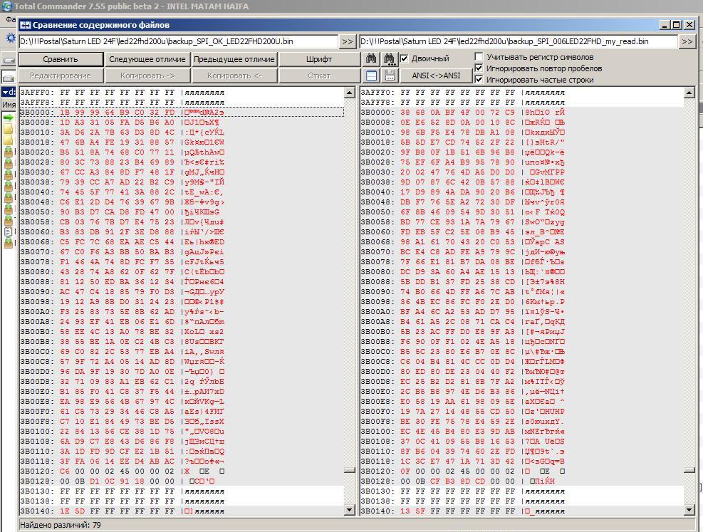

ДОБАВЛЕНО Сентябрь 17 2015
saloman-1977, у меня есть отличия ,тоталом сравнивал
 Размер файла:  206.03 КБ
 Просмотрено:  371 раз(а)
saloman-1977
Сообщения: 290
saloman-1977
Сообщение #13 От 17/09/2015 15:11 цитата
Kvas,я извиняюсь, контрольные суммы разные.
