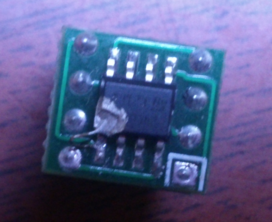

Попал тв после другого мастера.На EEPROMке матрицы отломана 5я нога с частью корпуса.Вроде как 24с04.
Если у кого есть такой матрас,просьба слить дамп.Буду очень признателен.сколько ни искал,не нашел прошивки матриц,хотя раньше где-то была тема с дампами.

Интересно,если в раковину от отломанной ноги вставить проводник и капнуть "контактол",после высыхания будет читаться?Шарошкой боюсь точить,может есть еще варианты?жалко оптики нет.

Телевизор благополучно пролежал на галерке, пока разбирался с текучкой и переезжал.Вариант с контактолом , к счастью, прокатил.считал,записал на рабочую епромку. телевизор благополучно работает дальше.
ДОБАВЛЕНО 06/10/2016 12:33
Если кому пригодится выкладываю убившую время паршивку
  DSC_0003.jpg  137.08 КБ  Скачано: 308 раз(а)
  PanasonicLCD24c04.rar  419 Байт  Скачано: 304 раз(а)
