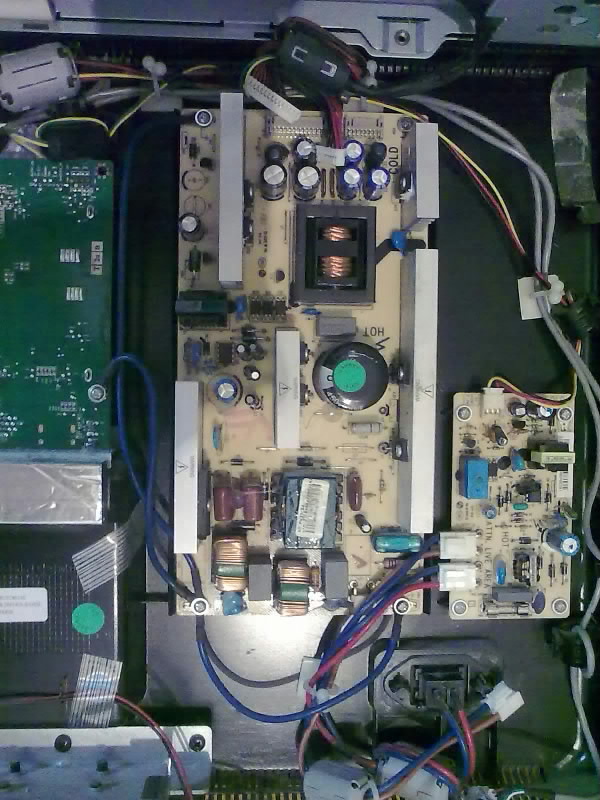

Состав:
Main Processor MT8200ALE 0818-BDSL B182P35, HDMI: MT8293AE, Flash AM29LV160M наклейка PLH800371A V8-P26MT00-LF1V514 , SDRAM K4S64 1632K-UC50, EEPROM 24C32 24C02W и две H81C02B, тюнер TEDE9-2C2B и F9222
Нет цветного изображения от антенны, по остальным входам все нормально.
В сервисе нельзя поменять систему цветности, постоянно стоит PAL
Видимо слетела прошивка, но вопрос какая именно: одна из EEPROM или FLASH... прошу поделиться таковыми, если у кого имеются.
И если кто знает, подскажите какой имено из микроконтроллеров отвечает за это.
Спасибо
PS: здесь monitor.net.ru/forum/philips-lcd-tv-26pfl3403s-60-tcm10e-la-info-327076.html
есть ссылка на одну EEPROM, но непонятно на какую и за что отвечающую...

Пробуй чистую ерромку, с чистой ето шасси стартует. Слей пожалуста свой дамп с флехи, у меня точно такое тело в ремонте, можем взаимно обменятся прошивами.
ДОБАВЛЕНО 27/03/2011 14:56
Спасибо
TDA - видеопроц, а всем управляет МТ8200, я так думаю, вторая МТ - НДМай проц.
