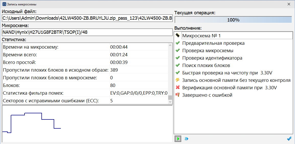

NAND новая, один битый блок. в программе есть три варианта запись дампа
-не управлять плохими блоками, писать как есть.
-обход плохих блоков в исходном образе.
-пропускать плохие блоки файла и микросхемы.
По рекомендации разработчика, воспользовался одним из вариантом более подходящий в моём варианте (считанная прошивка с другой микросхемы). при стирании микросхемы убираю галочку с "Проверка и пропуск плохих блоков NAND" и прошиваю "не управлять плохими блоками, писать как есть". мой считанный дамп прошивается. Другие дампы считанные с рабочего тв. прошивает, но при верификации ошибка, и при чтении дампа там белибирда и близко не похожая на то что должно было записаться в NAND. |

| Всё стереть. попробовать вариант 3, при этом при верификации возможна белиберда после бэда, неважно. Галочку не убирать и прошивать с пропуском ББ. |

прошилось только 80-т блоков
29.1.PNG 51.53 КБ Скачано: 16 раз(а)

Я с таким программатором не работал, не знаю умеет ли он работать с таблицей LG бэдблоков. Ща залью еще один дамп, от 47". Диагональ не имеет значения.
