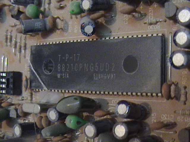

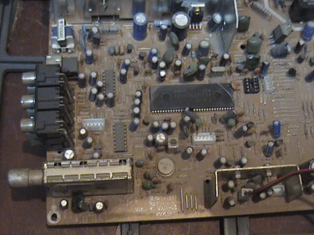

Шасси - 8821S-21
Проц. - 8821 CPNG5UD2
Память - 24С08
Проблема - самопрозвольное вкл. меню, переключение каналов, понижение, повышение громкости.
Помогите с прошивкой, кто чем может, родной нету - стер случайно, вчера искал по инету и ничего конкретного не нашел.

А на проце кроме этой строки ничего?

Сообщение #5 От 06/01/2009 17:03 цитата
Сделал фото, может поможет.
Чо-то не получается фотки прикрепить.
В верху на проце написанно еще: Т - Р - 17

ORION SPP2131
ДОБАВЛЕНО 06/01/2009 18:34
Аппарат собран в подвалах Украины.

Да, обрадовался, но вопрос не решен. Растр открываеться полностью, надписи каналов есть, переключаються. При включении аппарата идет понижение громкости, думал залипение кнопки, но нет - кнопка в норме. Меню тоже не включаеться, ДУ не работает. Что мне еще попробовать?
RUZIK40
Сообщения: 3817
Сообщение #13 От 12/01/2009 10:23 цитата
sergi20 писал:
Читай заново свою тему на remont-aud.net, там есть про это. Кнопку внаглую меняй, проверка не всегда достоверна.
sergi20 писал:
ДУ не работает.
Ну так ремонтируй его, кварц хоть замени, или с другим пультом пробуй.
sergi20 писал:
Попробуй хоть что нибудь измерить, питание проца, порты клавы, сигнал IR на проце, и т. д...
sergi20
Сообщения: 38
sergi20
Сообщение #14 От 12/01/2009 23:25 цитата
Короче дело к ночи. Вы правы уважаемый. Отсоединил KEY прямо с передней платы и заработала дистанция. Снял все детали с платы, промыл и вставил обратно, заменив все кнопки (в наглую, не жалея) на новые. Телик работает исправно. Всем спосибо. Вышеупомянутая мной прошивка рабочая на 100%. Всем до встречи. браво! классно! браво! классно! браво! классно!
