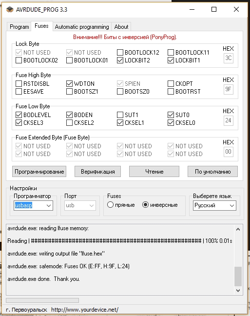

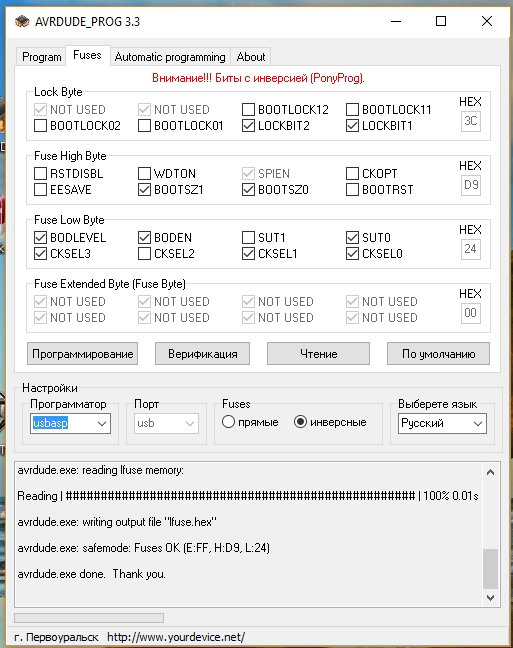

ogni846
Сообщение #8 От 28/05/2017 11:53 цитата
Вот от моей рабочей станции
в архиве и hex, и epp на паяльник и фен
  Lukey868_FUSE_паяльник.jpg  188.77 КБ  Скачано: 705 раз(а)
  Lukey868_FUSE_фен.jpg  173.39 КБ  Скачано: 608 раз(а)
  Lukey868.rar  265.65 КБ  Скачано: 665 раз(а)
nokc
Сообщения: 76
nokc
Сообщение #9 От 08/06/2017 11:37 цитата
ogni846, ты наверное издеваешься над народом, твои прошивки считаны с залоченой прошивки.
