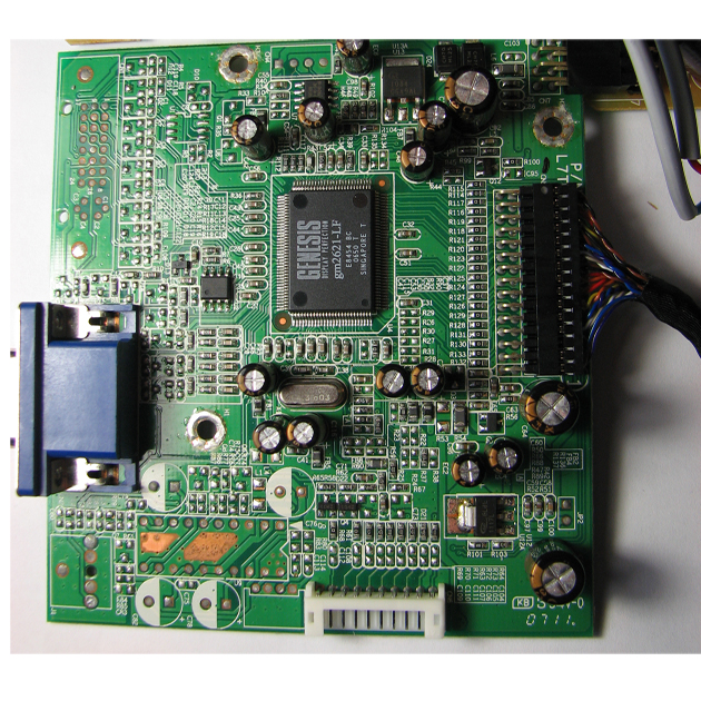

Flash - SST25VF020
процессор GM2621-LF
Симптомы: при подключении к любому системнику монитор виснет перестает реагировать на кнопки, а так до подключения табличка стоит, что не подключен кабель. На счет емкостей можно не советовать поменял все на заведомо новые. Плата процессора прикреплена файлом. Буду очень признателен в помощи. Спасибо заранее.

Сегодня слил прошивочку то, что есть на Flash - SST25VF020 у данного монитора , если у кого есть возможность проверьте пожалуйста. Спасибо заранее.

Попытка №1

Что то не получается стереть и заново прошить, в программах видно что прошивает и считывает, но эта же старая прошивка остается. Пробовал разными прогами и SPI_TT_v1.035, SPI Flash Programmer v1.8. Хотя вчера прошивал 25lv010, без проблем. Дохлая или защита от стирания?

Все понял, оказывается прога SPI Flash Programmer v1.8 ее определяла как 256k и сливал пошивку я с ней получается только 256k, а по дашиту 2М. А этой прогой SPI_TT_v1.035 стер все 2 метра не сохранив. Теперь пытаюсь обратно записать не получается, нужен двух метровый бинарник. рёв в три ручья рёв в три ручья Что можно сделать?

Слил ты её правильно.
Прошивки родной нет, есть от похожего монитора.
Залей исправленное , должно заработать.

Strike спасибо за помощь! Сегодня залил( видать утро вечера мудренее) то, что Вы подправили (перепроверил несколько раз как записалось), прикольно работать стал монитор при включении широкие мигающие четыре полосы красный, зеленый, синий, белый, через 10 секунд в экономный режим. Зато сейчас при подключении к ПК монитор не виснет( полностью реагирует кнопка вкл выкл), полосы сразу пропадают и экран постепенно из яркого переходит в темный( как бы негатив) но изображение не просматривается, инвертор все это время работает(лампы не тухнут), заставка Acer пропала. Что можно дальше сделать? Спасибо заранее!

Попытка №2 ушла по почте с похожей платы, больше попыток не будет, нету.
От другой модели, с похожей платой.

Strike , Попытка №2 не удалась, монитор даже не включился. Все равно спасибо!!!
