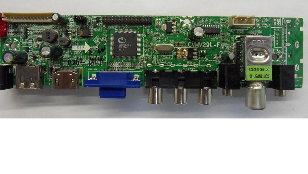

HELIX HTV-243L V2N05 (LED TV 24'')
Chassis: CVMV29L-F
CPU: TSUMV59XU-Z1
Spi Flash: W25Q32FV
Panel CX240LEDM
SOUND: NS4263
Умерла Spi Flash W25Q32FV, поделитесь прошивкой на неё (гугл не помог), пробовал от похожего TV ERGO LED22D5 ( http://archive.espec.ws/file31636.html ), телевизор заработал, но не реагирует на пульт и перепутались кнопки управления. Или хотя-бы подскажите, как пульт оживить.

Версия ? Панель?

Добавил

Сообщение #4 От 21/05/2015 13:53 цитата
Debil, Ник не отвлекает? смех
  1.rar  2.06 МБ  Скачано: 596 раз(а)

Сообщение #6 От 21/05/2015 23:31 цитата
semvictor писал:
Ник не отвлекает?
Многим даже нравится, чувствуют себя умнее.
1.rar писал:
размер файла 2.6 Мб
Должно быть 4.0 Мб, половины не хватает.

Сообщение #7 От 22/05/2015 09:32 цитата
Debil, Лей...это FF с хвоста обрезаны...

Сообщение #8 От 22/05/2015 21:15 цитата
Ок, добью FF. Попробую после выходных.

Сообщение #10 От 27/05/2015 13:45 цитата
Залил, стоит в дежурке, не включается. Видимо не подходит эта прошивка, однако проблема. недовольство, огорчение
