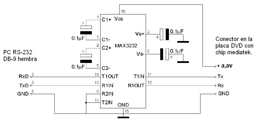

Vladimir91
Сообщения: 9
Сообщение #4 От 20/04/2012 07:58 цитата
Olegga писал:
С помощью MtkTool слил флеш
Как соединился, шнуром или soft jig. Если шнуром - дай схему. а то моник лежит мертвый, надо прошить
Olegga
Сообщения: 25
Olegga
Сообщение #5 От 20/04/2012 13:10 цитата
лови, дерзай. 3,3v от TV, DVD. не забудь только соединить корпус компа с корпусом прошиваемого аппарата прежде чем включать.
  INTERFACE-MT1389.jpg  93.2 КБ  Скачано: 1184 раз(а)
  MAX3232.rar  7.31 КБ  Скачано: 922 раз(а)
  Список FLASH-памяти поддерживаемой MTKTool.rar  1018 Байт  Скачано: 1021 раз(а)
