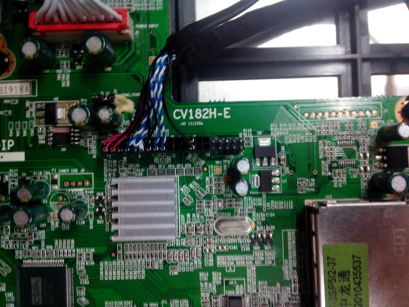

Тв не выходит из дежурки. Бп включал отдельно, работает. С main нет команды on/off. Предпологаю что дело в прошивке
model STV-LC3225AWL (Version V3L02)
main CV182H-E.
flash 25q32; tuner CDT-3SP512-37; audio TPA3110; проц под радиатором
матрица TP315BT01
родная прошивка приложенна к посту.

main CV182H-E официально не ставили...182Н-К еще поверю...

тогда у меня подпольная сборка

Да нет,pk_morsha, ,просто обычная китайская вариация. подшучивать, дразнить "Я тебя слепила из того,что было..."Скинь свою почту мне в личку-завтра отправлю тебе единственный официальный вариант под твою матрицу.

Прошить пока не получилось, память не хочет шиться, заказал новую, пока жду. Как придет отпишу результат

прошивка не подошла. клиент забрал тв, повез в сц.
