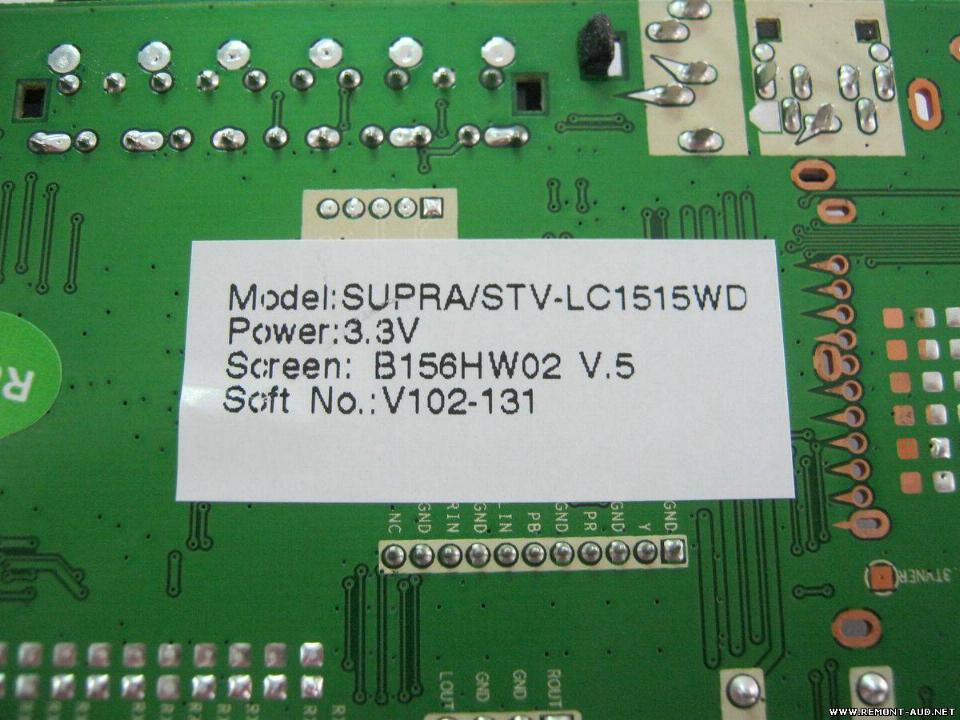

Ищу прошивку на TV SUPRA
model: STV-LC1515WD
СОСТАВ:
main: CVMV29L-A
CPU: TSUMV29LU
DVD: AL10-C VER1.6
TV-TUNER: CDT-3SP512-37
memory: 25Q32BVSIG
matrix: B156HW02
TV со встроенным DVD плеером. Визуально все в норме. Имеет проблему - белый экран при просмотре с DVD. В других режимах цветопередача и изображение в норме.
Регулировкой яркости можно добиться черно-белого засвеченного изображения. Сброс настроек не помогает.

madgarry, А майн CVMV26L-A-20,матрас M156MWR1 разве не?Уточни у себя,а то они другой не выкладывали.

Нет, это чуть другой, в CVMV26L-A память 24С32
  SUPRA STV-LC1515WD.jpg  94.65 КБ  Скачано: 481 раз(а)

madgarry, Тогда стучи в личку vini ...

Всем ответившим спасибо. После прошивки TV и DVD заработали как положено! Отдельное спасибо vini!!!! Тему можно закрывать!!! классно!
