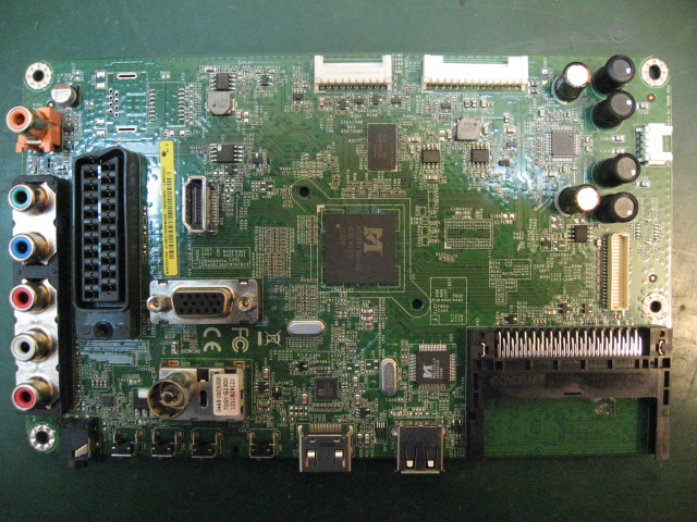

TOCHIBA 39L2353RB состав.
CPU MSD8841BX-VW
FLASH 25Q64FVCIS
TUNER TDSY-G230D
Звук TAS5707L
дефект TV включается и идёт постоянное сканирование, на пду и кнопки упра.не реагирует, хотелось бы заменить прошивку флеш.

Занимался этим телевизором. Через раз включался. Поменял обе флешки и перепрошил, глюки пропали.
  Toshiba 39L2353RB.zip  4.26 МБ  Скачано: 3083 раз(а)
