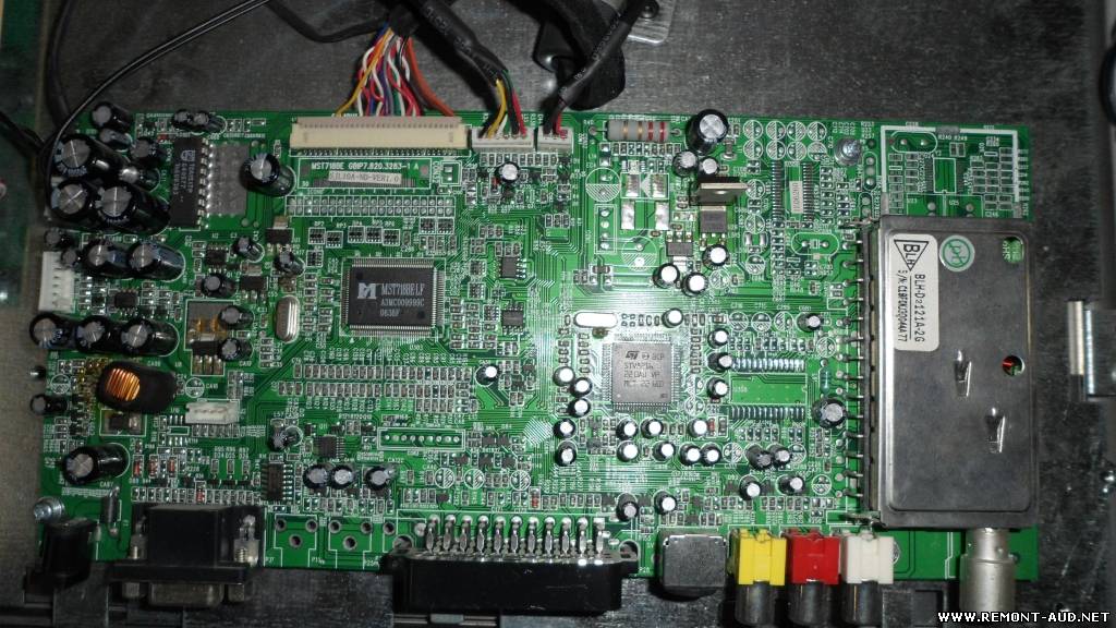

Здравствуйте !
Нужна прошивка флеш-памяти ТВ Akai LTA-15E304MX шасси SJL10A-ND-VER1.0
Состав
Проц.MST718BE-LF
3MC127999C
0634F
Видео-Радиоканал STV8216
Звук TDA1517
Флеш SP25LV020
Еепром 24C16AN
Тюнер BLH-D2121A-2G
Матрица SVA150XG04TB Телевизор пришёл с неуверенным включением из дежурного режима ,поменял дюжину ёмкостей почему то все плохие ёмкость имели 47 на 16 более ёмкие ,все хорошие (проверялись еср метром ) ну и в результате манипуляций слетела прошивка флешки SP25LV020 свою выкладываю и фото майн.
  LTA-15E304 .rar  89.5 КБ  Скачано: 371 раз(а)
  18257452.jpg  128.89 КБ  Скачано: 399 раз(а)

Cpu - MST718BE-LF
Eeprom - 24C16 ---Это не то нужна флеш.

Всё аппарат сделан прошивки обе хорошие можно пользоваться ,не досмотрел ещё 5 шт 470мкФ16В заменил хотя отклонение от параметров было минимально.
