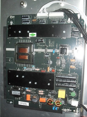

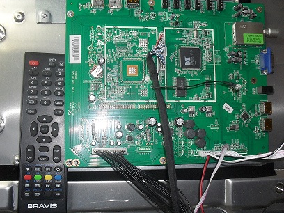

BRAVIS LED-46830
шасси:LS09 JUG.820.1003
бп:MEGMEET MP139 инвертор :T420HF04
матрица:T460HW04 V.6
Flash - W25Q32
Tuner -CDT-3BP212-36
При включении с дежурного мигает светодиод поочередно синий-красный-синий-красный и так 9 раз....это со слов клиента.
Но аппарат пришел после мастера,уже даже нет дежурки. Пробовал разные прошивки от похожих шасси,ожил,но живет своей жизнью.
Фото аппарата и прошивку выкладываю,ту с которой пришел

Если еще актуально прошивку выложил http://remont-aud.net/dump/lcd_pdp_tv/bravis/bravis_led_46830_shassi_main_board_ls09/337-1-0-25526
