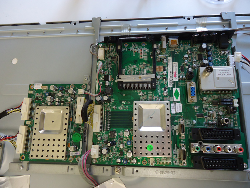

Доброго дня коллеги!
Принесли редкостный аппарат с симптомами:
Включается, подсветка есть, реагирует на кнопки, на пульт, звук принимаемого канала тоже есть. НО НЕТ ВИДЕО. Со слов клиента, что-то было связано с перепадом напряжения питания.
Продиагностировал, по аппаратной части придраться не к чему, все везде приходит. Грешу на прошивку, либо флешь U42-W25X80 (стоит на промежуточной плате BLU900072BV8 , что между MAIN (BLU900096GV8) и T-CON (F12FA7M4C4LV0.6) , либо еепром IC6 и IC23 (24C64) на T-CON.
Прошивки прилагаю.
