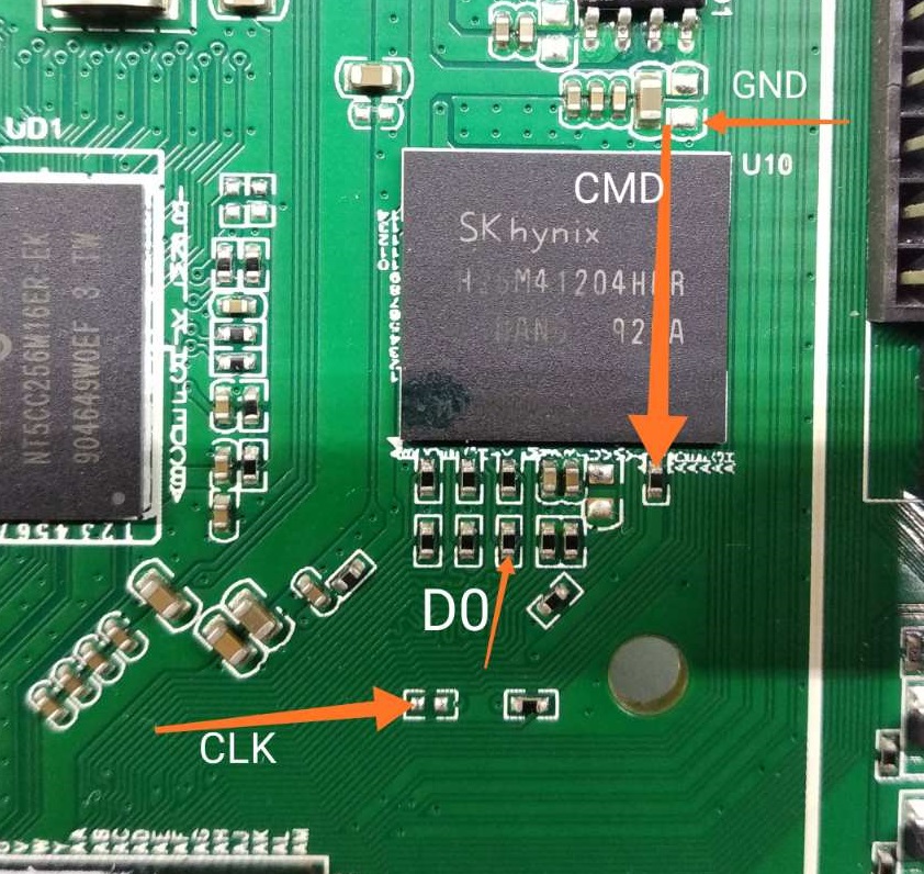

Доброго дня всем. Телевизор виснет на андроид заставке. Шасси - HK.T.RT2871V09
С U10 H26M41204HPR, с закороченым кварцем слил прошивку rt809h ее выкладываю здесь:
https://drive.google.com/drive/folders/1yvDb_dYqOKsKkzC91i-8P_KPQjjokP_O?usp=sharing - с ней не загружается. Помогите с прошивкой, пожалуйста.

Слил..это правильно, предохранился. Теперь используй tx...rx ,и пробуй восстановить из под консоли. Заодно лог прочтешь, посмотришь на чем затыкается. Правила не читаешь....платформу не написал...у разных платформ есть отличия. С человеком из ниоткуда беседовать не люблю. Профиль заполни и правилп прочти.

Платформу дописал, профиль дополнил. Если что не так, скажите - исправлю. В лог вот что выдал:

misha7
Сообщения: 1787
misha7
Сообщение #4 От 14/05/2021 10:56 цитата
Uart открыт, теперь используй tx и rx и входи в консоль
После входа набери 'help' и получишь помощь и команды для работы в консоле

GarisTomsk, скорее, что нет. У khalangot в логе в начале пишет, boot поврежден. Софт пытается исправить ситуацию, но в конце лога много попыток исправить ситуацию.
Вывод или с питанием непорядок (нужно было проверить осциллографом) или повреждение прошивки / аппаратной части. Недавно у самого было подобное. Питание восстановил (наблюдалась пила в питании памяти) память с прошивкой заменил.

А ,питание куда подключал? На фото не видно,
