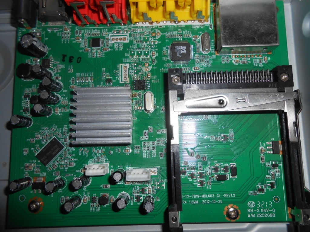

Плата YJ-T2-7819-MXL603-CI-rev1.0
Проц под радиатором
Flash 25Q32
При включении на синем фоне заставка bbk. Через несколько сек. перезапуск и всё по новому.

Эту видел: http://www.d43d.ru/forums/index.php?/topic/11399-bbk-smp245hdt2c/
ДОБАВЛЕНО 11/04/2016 18:10
Кстати сравнил вашу с предложенной совпадает байт в байт!
ДОБАВЛЕНО 11/04/2016 18:16
А вот и ещё одна: http://remont-aud.net/dump/sat/bbk/bbk_smp245hdt2c/446-1-0-15205

По первой ссылке видел. 25q32 была паяна. Походу оттуда и залили.
С remont-aud днём ссылка не работала. Сейчас скачал. Буду пробовать.

С прошивкой http://remont-aud.net/dump/sat/bbk/bbk_smp245hdt2c/446-1-0-15205 включился.
