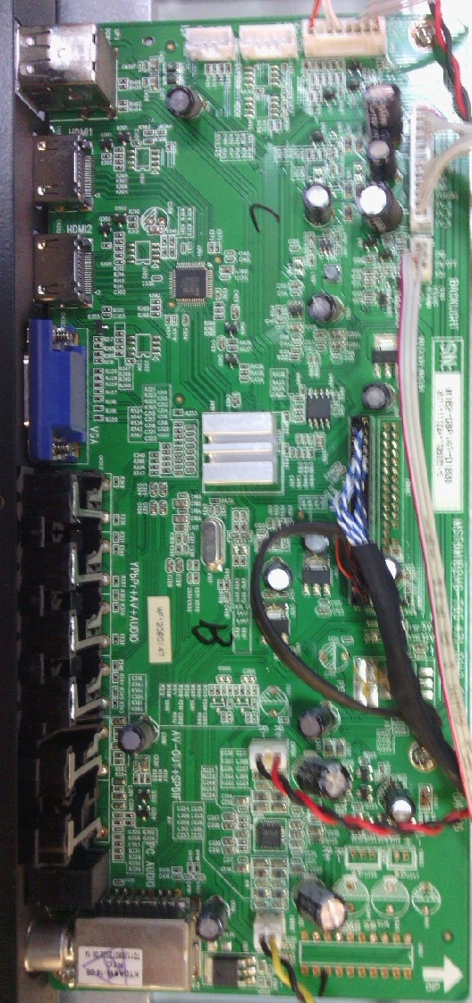

Ищу прошивку флеши ТВ RUBIN RB-32K101U
MAIN- MST6M182VG-T6S
SPI- 25Q32
CPU- ПОД РАДИАТОРОМ
МАТРИЦА- LC320WXE(SB)(V2)
тюнер KDTANW-14-09
 Размер файла:  292.59 КБ
 Просмотрено:  437 раз(а)

родной прошивки подобрать не удалось.
Методом подбора удалось подобрать от Erisson майн MST6M182VG-T9B . И пульт и кнопки фунциклируют.
  32LEK14.RAR  2.13 МБ  Скачано: 743 раз(а)
