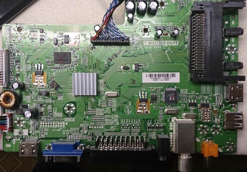

Нужна прошивка Shivaki STV-24LEDG9. UJ3 25X40BVN1G.
Не выходит из дежурки.
Main

  UF11_25Q32FVS1G.RAR  3.37 МБ  Скачано: 1770 раз(а)

Спасибо. Буду пробовать. Результат только завтра.

semvictor спасибо за прошивку. Была такая же модель не выходящая из дежурки классно!
semvictor
Сообщения: 3102
semvictor
Сообщение #8 От 08/04/2014 17:32 цитата
самурай, Так помогло?
самурай
Сообщение #9 От 08/04/2014 18:49 цитата
так точно, помогло
yomoyo
Сообщения: 148
yomoyo
Сообщение #10 От 09/04/2014 13:45 цитата
Да, помогло. Ожил сразу. Спасибище. классно!

Подскажите, что не так. Скидываю файл на флешку в корень. Подключаю к ТВ, выбираю Обновление ПО. Выдается сообщение: Невозможно определить файл.

bin. Скачал отсюда.

alextv1, Если это полный bin файл-то чего еще ты ждешь?В нем нет загрузчика,т.е.с флешки ты его не загрузишь...Надо через программатор.

А майн у тебя такой как выше (в 1м посте) ???

Да такая же T.MSD309.B65T

Здравствуйте! поделитесь прошивкой пожалуйста на майн T.MSD309.B65T
