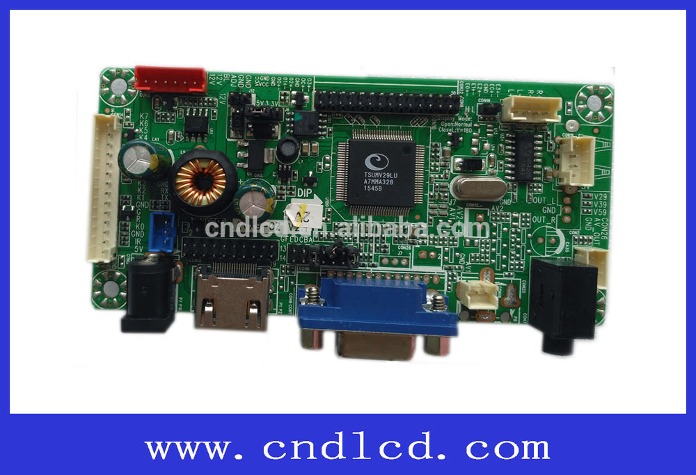

Здравствуйте.Есть Вот такой драйвер,пришел вместе с матрицей из Китая.
Проблема в том что у него много разрешений зашито,что впринципе мне не нужно,а нужно только 1 1920x720. Я не уверен что оно вообще в нём есть,но думаю если поставлялся с матрицей значит должно быть.
Прошивка тоже есть,в архиве.Её пне дал продавец.
Вопрос в том как можно сделать только одно разрешение? И чем его прошить лучше?Есть в наличии Willem 5

Через USB их шьют или через VGA, на крайний случай можно флэшь на программаторе зашить.
Прошивки обычно заточены под определёное разрешение, но бывают и с мультиразрешением. И это, выкинь слово драйвер из названия темы.
На рисунке 29-й чип, а в теме 39-й.
Прошивка под 39-й чип и если она с мультисистемным разрешением, то должна быть инструкция как его изменить, запроси у продавца.

Да,у меня стоит именно 39.Подскажите а возможно ли как-то узнать по что он заточен,а то продавец что-то не хочет отвечать,я уже спросил.

Andyroman, если он продавал тебе комплектом майн и матрицу, то по идее всё уже должно быть установлено. Подключай и смотри. С остальным пока помочь не смогу. Дождись ответа от продавана или напиши ещё раз, инструкция должна у него быть. Дай ссылку на продавца с этим товаром.

Спросил....жду.А Какой программой заливается прошивка?Кабель в принципе имеется.Они просто подключаются к компу и всё?

Через комп прошивается программатором, но сам ты это не осилишь, обратись к специалистам. Для юзера есть порт USB.

Всё,разобрался.В ЮСБ вставляется флешка с прошивкой .bin и он должен сам обновится.Пока что продаван не отвечает....

Возможно ли как-то расшифровать прошивку и посмотреть что в ней есть,и соответственно отредактировать?
Возможно ли создать такое разрешение на компъютере,может оно автоматом переключится?

Andyroman, матрица S123WU01, так в прошивке прописано в открытом виде. Ссыль на даташит - http://www.panelook.com/S123WU01_CDTECH_12.3_LCM_overview_26051.html Редактировать прошивку - не представляется возможным.
Ты собери свой конструктор и включи, может ничего шить и не нужно будет.

Andyroman, тогда лей дамп в эспиайку, прошка у тебя есть, разрешение матрицы совпадает с твоим. На счёт твоего программатора - ничего не скажу, у меня другое оборудование заточено под это дело.
