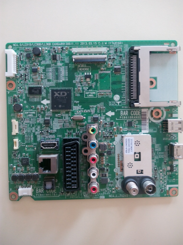

Ищется дамп NAND LG 32LN541U
  Список форумов » Прошивки
Zyxel
Сообщения: 371
Сообщение #1 От 27/07/2017 12:10 цитата
Матрица HC320DXN-VHFP1-21XX шасси NC4.0/LD31B/LC36B/LL36B Eax64891306(1.1) разъем lvds должен быть такой как на фото 30pin.

Zyxel, Парт номер ??? EBR....?
Zyxel
Сообщения: 371
Сообщение #3 От 27/07/2017 16:35 цитата
парт номер 310RALL2D704 наклейка на нанде отсутствовала. пришол с другой мастерской. при включении висит на заставке.

Извини про разъем лвдс не учел. У меня другой.
ДОБАВЛЕНО 27/07/2017 18:15
Zyxel, Есть от 32LB530U Main - EAX64891306(1.1) EBR78542526
майн с таким же лвдс. Нужен?

Сообщение #5 От 27/07/2017 19:47 цитата
давай от 530 попробуем. на почту если можна.

Zyxel, Кинул
Zyxel
Сообщения: 371
Сообщение #7 От 31/07/2017 19:11 цитата
Спасибо Edos, твой дамп нанды поднял аппарат. работы то на 15 мин. а запара с поиском дампов нанд - еще та. улыбка
