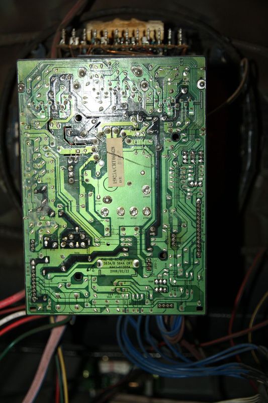

Доброго времени суток, хочу попробовать поднять сей телевизор. Первое что пришло на ум - слет прошивки.
Нашел прошивку WS-32Z31SSQ (Slim), но усомнился, подойдет ли она на мой аппарат?!
Думаю первое с чего стоило бы начать - прошить.
Поделитесь прошивкой у кого имеется.
Шасси - s63a/s63b (но не уверен).
Прилагаю фото телевизора и его внутрянки и прошу поправить если что не так написал.
В ремонте новичок.
Маин плата
Название шасси, в большинстве Самсунгов, пишется на плате в явном виде, в районе ТДКС.
andruxakonst писал:

http://remont-aud.net/dump/crt_tv/s63a_s63b/102-1-0-17841
Чем будешь шить VCT? А eeprom и чистая идет, с корректировкой растра в сервисменю.
Если возле ТДКС то AA41-01188A, а на плате с процом S63A/S63B. По этому и сделал много ненужных фото.
Yuritsh писал:
Ты даже не написал, ЧТО ты собираешься шить.
Это да, тут я сейчас и понял что прошивается тут не только EEPROM на 24c16an, но и vct (если честно говорить, даже не предстваляю что это). По сему и написал что новичок.
Похоже я был не прав по поводу прошивки в целом, чувствую дело не в ней. А вот куда копать и что это прошу помочь, с ТВ впервые сталкиваюсь, тем более с ЭЛТ. Но очень хочется его "поднять".

По контрольным точка прошелся, вроде все в норме. Картинка на экране есть. НО либо картинка не так идет, либо меню некорректно показывается, не пойму.
Прошу не пинать, с ТВ впервые, по этому сделал лишние фото, что бы можно было распознать то, что я не сумел.
При первом нажатии на меню..
Нажал громкость вверх...
Как понимаю наиминование канала должно быть...
