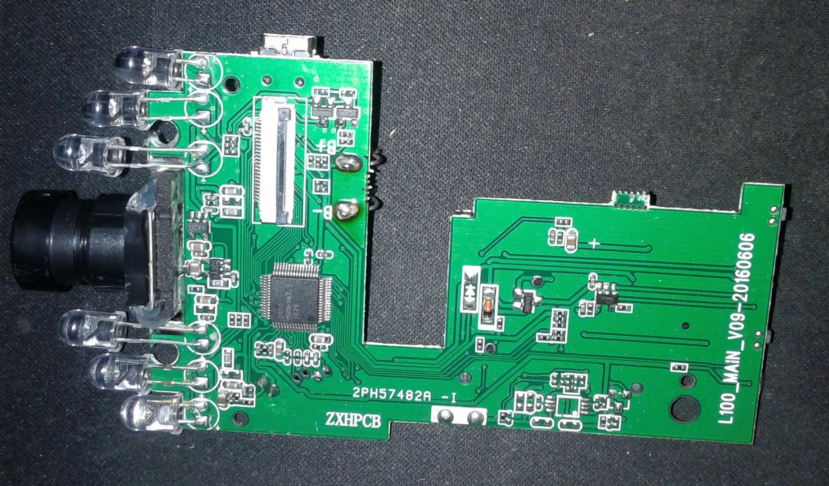

нужна прошивка видеорегистратора HD Portable DVR with 2.5 TF
  Список форумов » Прошивки
ribak11109
Сообщение #1 От 29/05/2018 22:32 цитата
шаси l100_main_v09-20160606. Процессор 24cc mqnh967 . 11629. Флешка 25q80gw. Попал ко мне этот девайс с симптомом- не включается. При нажатии кнопки питания загорается синий светодиод и все. экран черный, выключить кнопкой питания уже не удается. Потребление тока статично-0,05а. Нашел прошивку на этом сайте http://remont-aud.net/dump/gps_navigatory_videoregistratory/prochee/no_name_no_name_shassi_main_board_l100_main_v09_20160606/296-1-0-49168 Прошил, аппарат включился, потребление тока стало прыгать, но экран белый (раньше он вообще не светился) На кнопку включения реагирует-выключается при долгом нажатии. Путь как бы правильный, но прошивки другой не нашел, может у кого есть?
