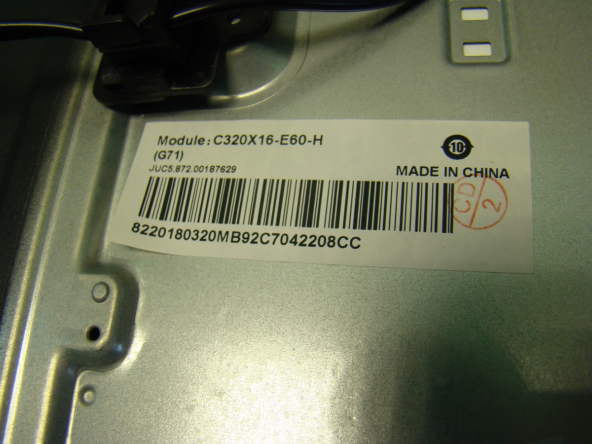

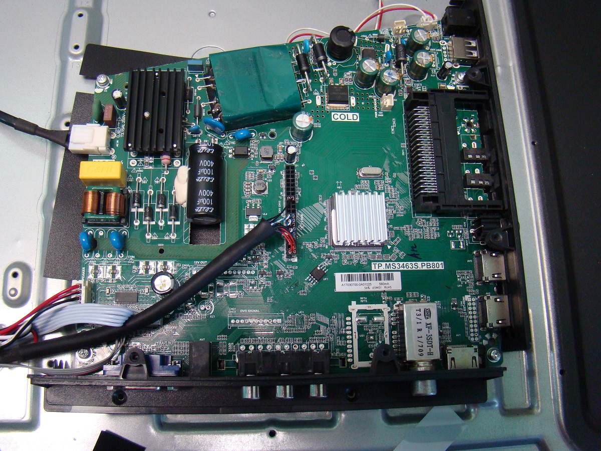

Прошивка Supra STV-LC32LT0011W V1S07
  Список форумов » Прошивки
Towwi
Сообщения: 102
Сообщение #1 От 18/07/2018 16:24 цитата
Нужна прошивка Supra STV-LC32LT0011W V1S07.
 Размер файла:  522.76 КБ
 Просмотрено:  291 раз(а)
 Размер файла:  373.11 КБ
 Просмотрено:  280 раз(а)
vadim3008
Мастер Добрых Дел
Мастер Добрых Дел
Сообщения: 5819
vadim3008
Сообщение #2 От 18/07/2018 16:51 цитата
Towwi,твоя где,что-то пробовал заливать?
Towwi
Сообщения: 102
Сообщение #3 От 19/07/2018 07:05 цитата
vadim3008, аппарат после грозы...хотелось бы определиться поконкретней, а потом уже к паяльнику и программатору.....все пункты меню выводятся, настройка идёт, но ни одного канала не ловит...с AV входа тоже ничего
Евгений373
Сообщения: 4092
Евгений373
Сообщение #4 От 19/07/2018 13:58 цитата
Towwi, а что определять то? Скинь до заводских установок и если не поможет, то вскрытие и диагностика.
Towwi
Сообщения: 102
Сообщение #5 От 19/07/2018 17:34 цитата
Евгений373, сделал сброс, сигнал по HDMI пошёл....Так как у нас DVB-T2, владельцы согласились на подключение внешней цифровой приставки.Тему можно считать закрытой.
Другие темы раздела Прошивки
