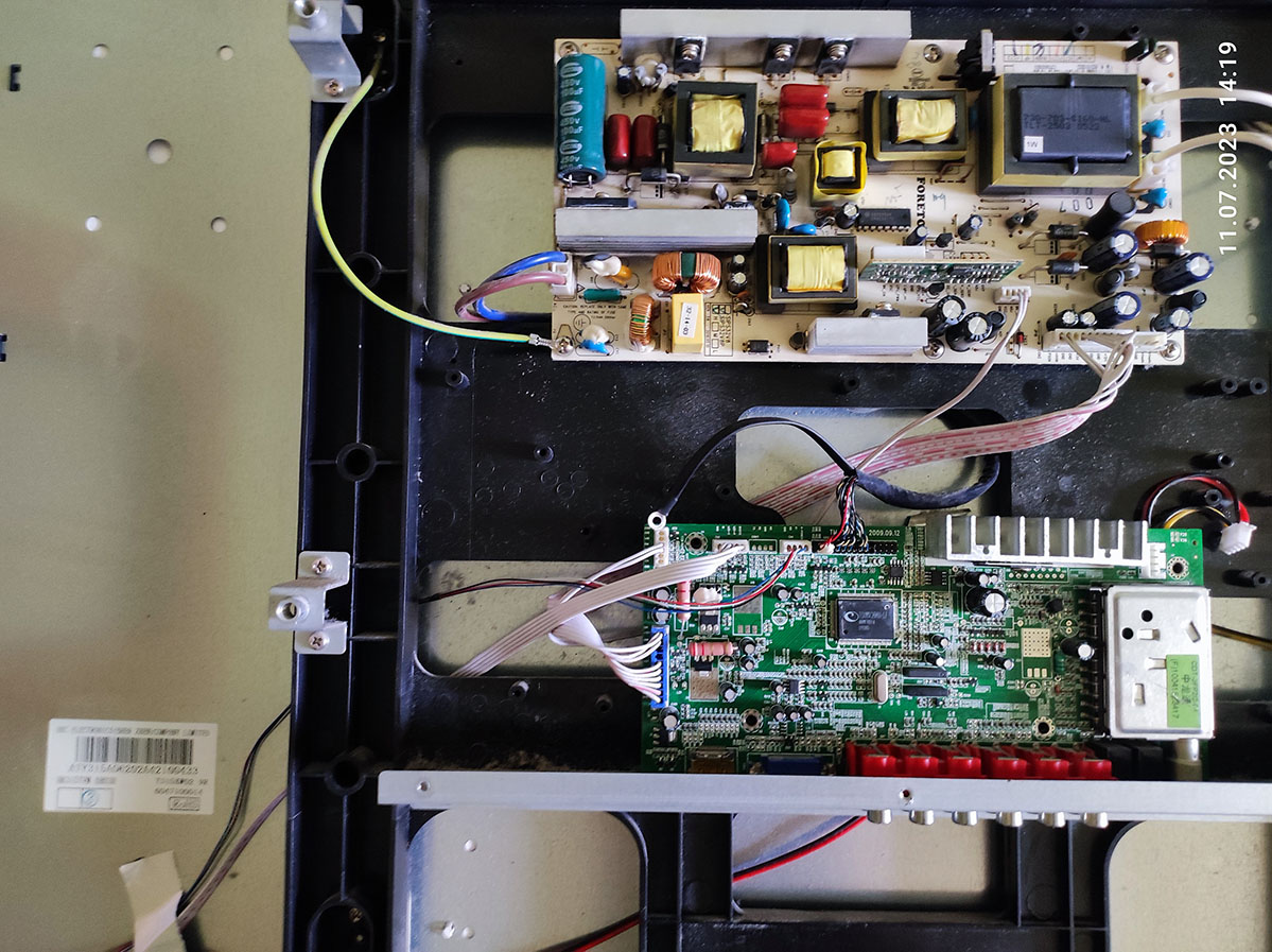

Есть на шильдике только L32A8
СОСТАВ :
CPU - TSUMV26KU-LF (Снимал радиатор)
SPI - 25F40
EEPROM - 24C32
TUNER - CDT-3FP2I2-01
PLATFORM - TM40E V2.0
POWER B. - SIPS32V8P
PANEL - T315XW02
Напряжения в норме, емкости на ESR проверены.
С родной прошивкой пытается включится меня индикацию с красного на синий, зажигает подсветку и тут же тухнет и так по кругу. Нашел несколько прошивок (никто не указал установленный процессор), но они отличаются как раз указанными в них процами, ищется через winhex. И с этими прошивками есть заставка HKC и дальше перегруз по кругу. Пробовал затирать EEPROM, он заново прописывается но результата нет.
Роднные дампы вот.
Мне нужна прошивка именно под мой проц.

Рассказываю. Вы всегда "светиками" лечите CCFL подсветку или выборочно? Почитать состав и глянуть на фото времени не хватило а ляпнуть глупость пожалуйста.
Там нет защиты по инвертору от БП до майна. +5STB +5 и +12 стабильны, лишь в момент перегрузки майна проц ложит poweron на доли секунды и соответственно проваливаются +5 и +12. +5STB всегда стабильны.
Я бы не создавал тему пока всё не промерил и не попробовал прошивки с такой же платформы но с другим CPU, после которых появилась заставка но нет полноценного запуска.

Это-же TSUMV26KU...
Да и поведение не изменяется с другим целым дампом, кроме заставки бренда...

AzLog писал:
Это-же TSUMV26KU...
В смысле проц того? Ну да, нет такого подкинуть. Вот и решил исключить прошивку. Во всех прошивках что скачал "BD_MV36KU" в родном дампе "BD_MV26KU".

VitalyF, 26 и 36 это названия боардов(шассек), с процессорами TSUMV26 и TSUMV36, прошивки должны подходить https://monitor.net.ru/forum/threads/444745/

Клиенту были предложены варианты, от замены процессора отказался (ждать долго). В итоге был интегрирован универсальный скалер.
