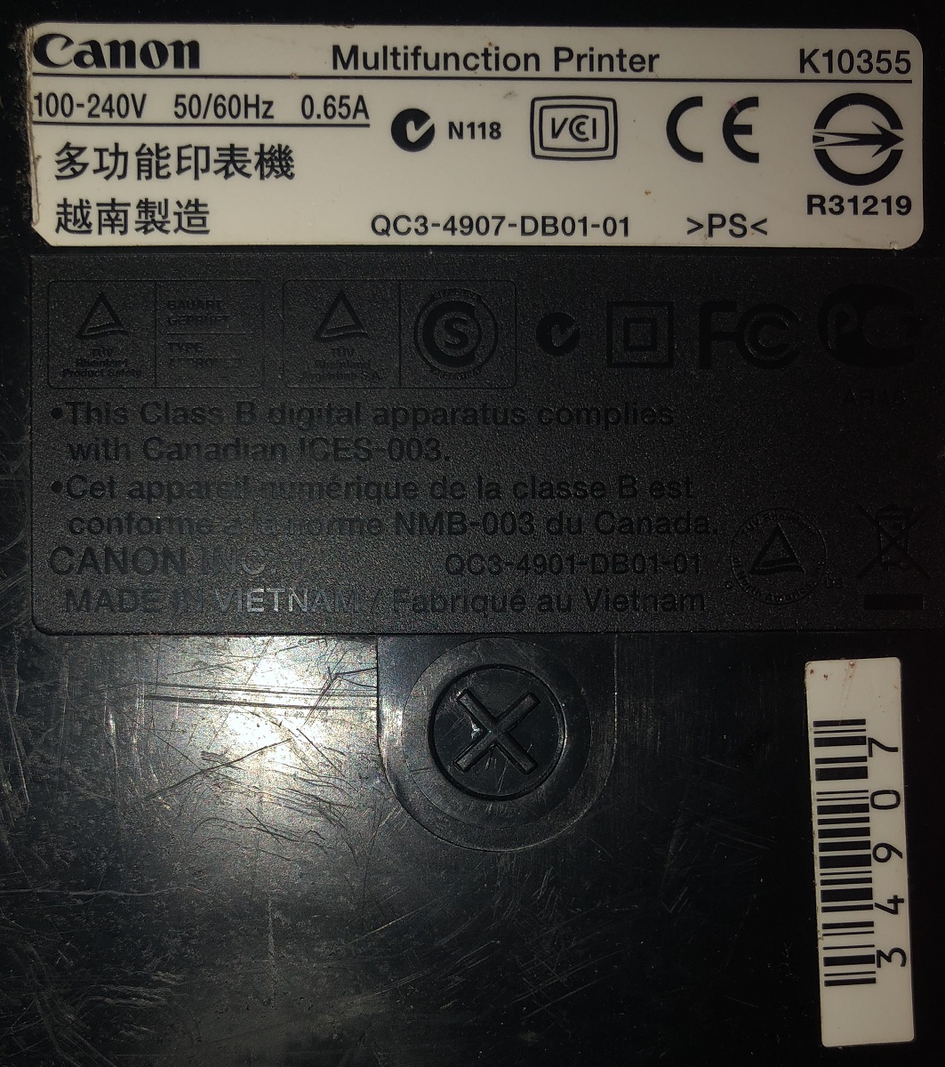

made in Vietnam, но судя по шильдику на днище - сделан для Канады:
"This class B digital apparates complies with Canadian ICES-003"

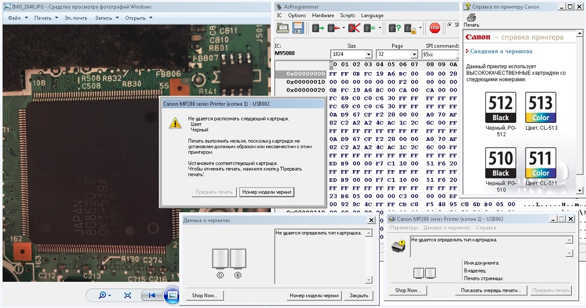

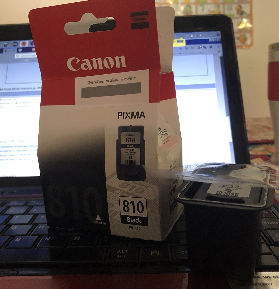

Поскольку софт драйвера принтера "ругается" на чёрный картридж о невозможности определить его тип и не "ругается" на цветной, было сделано предположение о возможной его неисправности и был куплен новый, оригинальный картридж Canon PIXMA PG-810.
Однако замена старого на новый к успеху не привела (как, впрочем, и ожидалось).
При включении - та же ошибка: Е14
Следует отдельно отметить тот факт, что из сервисной программы servicetoolv3400.exe
качество печати обоих картриджей практически идеальное, что косвенно свидетельствует об их физической исправности.
